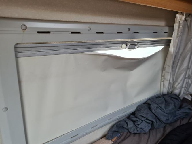

Salve a tutti, e' possibile riparare questo danno? Qualcuno ha un' esperienza sulla riparazione?20250805_152704.jpg

si può fare, ma non è ne semplice ne certo
intanto va smontata la cornice, e il rullo con l'oiscurante, vanno rotti i fermi alle estremità ( procurandosene prima di nuovi) , sfilato il telo, tagliarlo e rinfilarlo
