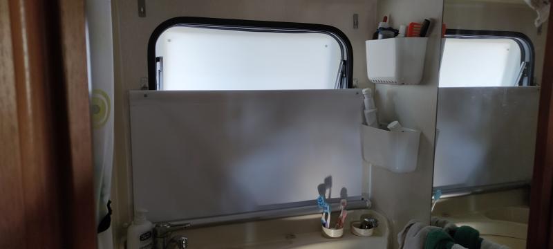

Inserito il 08/08/2023 alle: 08:59:14
Alla fine ho risolto così
in pratica ho preso una tenda oscurante di Amazon e l'ho montata al contrario, invece del gancio centrale ho messo 2 gancetti laterali e messo 4 appendi presine adesivi a 2 altezze. Così che possa bloccarlo a metà o tutto chiuso
