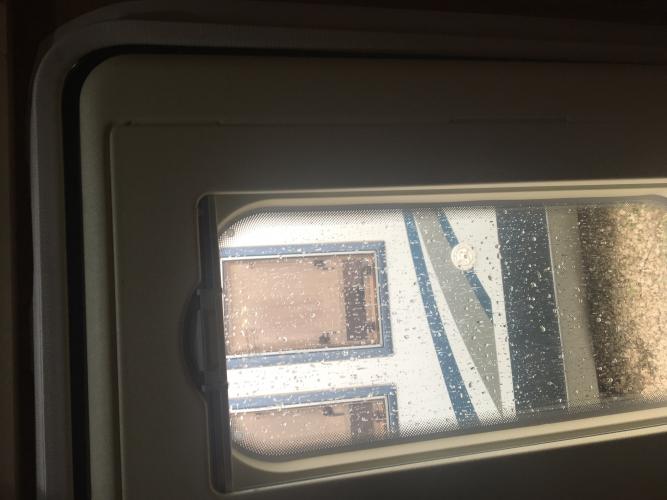

Salve a tutti sono nuova del forum ma già vi devo ringraziare di tutte le info che ho trovato qui! Abbiamo appena acquistato un Rimor Europeo del 2009 e l’oscurante della Porta della cellula andrebbe sostituito ma non riusciamo a togliere il pannello davanti... qualcuno di voi lo ha mai fatto? Grazie in anticipo a tutti...

Al momento non ho foto domani provo a postarne intanto provo a spiegarmi meglio. Dovrei sostituire l’oscurante rotto della finestra della porta di ingresso della cellula ma il pannello anteriore non ha viti da togliere e probabilmente è a incastro ma ho paura che si rompa tirando semplicemente. Ho provato a vedere sul libretto delle istruzioni ma non c’è scritto nulla. Grazie

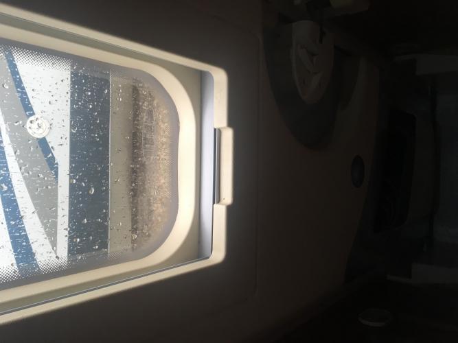

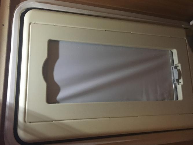

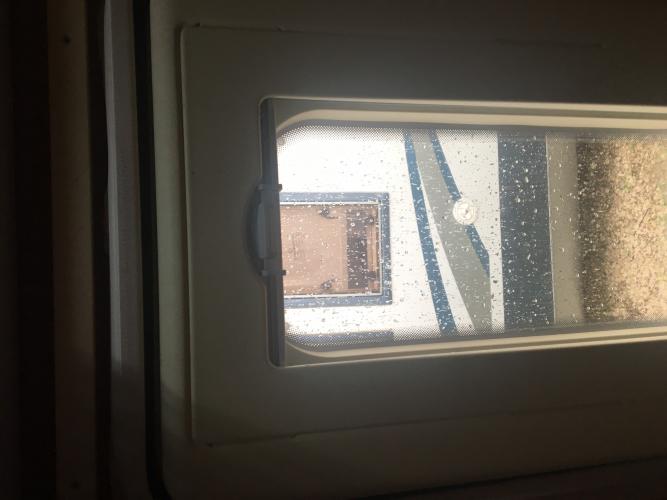

297380CF-0762-45C1-865B-333A3BE6B949.jpegB293A74F-EC8E-4732-985B-756DB9D2E485.jpegB0196821-5EFE-4334-B4A1-D3D05ED65C52.jpegE4AC4205-6A9B-4B50-8FF7-C8F7508DAB46.jpeg50C4EA31-31FF-4783-AFD2-7556FC2BA346.jpeg

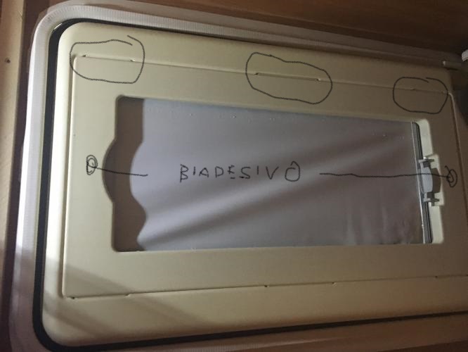

Ciao, confermo è uguale al mio, come ti ho detto il pannello incastra ai due lati no mi ricordavo bene sono tre gli incastri per parte uno superiore uno centrale e uno inferiore, in effetti dalla foto si vedono benissimo, il pannello nei tre punti è prolungato e infila nelle fessure del pannello fisso della porta, al centro in alto e in basso il mio era fissato con del biadesivo.
Quando l'ho smontato per riparalo ho capovolto l'oscurante invece che dall'alto al basso ora va dal basso in alto mi piace di più.
Prima cerca di staccare il biadesivo da un lato poi tirando con delicatezza cercando di incurvarlo centralmente verso di te vedrai che inizia a sfilarsi .
Se non sono stato chiaro chiedi pure.
il pannello nei tre punti è prolungato e infila nelle fessure del pannello fisso della porta, al centro in alto e in basso il mio era fissato con del biadesivo. Quando l'ho smontato per riparalo ho capovolto l'oscurante invece che dall'alto al basso ora va dal basso in alto mi piace di più. Prima cerca di staccare il biadesivo da un lato poi tirando con delicatezza cercando di incurvarlo centralmente verso di te vedrai che inizia a sfilarsi . Se non sono stato chiaro chiedi pure.
scusa ma non sono un gran disegnatore
