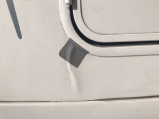

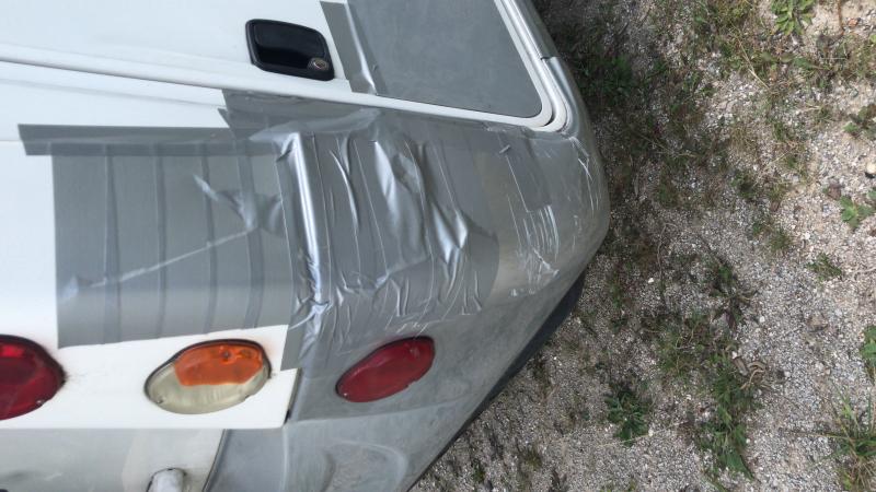

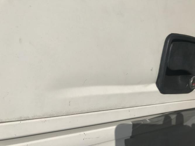

B4A8E6C3-C978-48BA-B92D-90242D120988.jpeg58D2C55D-2F66-401A-8A6F-C2615F9AE669.jpeg46AAF6EA-51B7-4368-994B-3971FCE71F61.jpegCiao a tutti oggi dopo un anno ho avuto la mia prima disavventura con il camper! Facendo manovra ho urtato con un angol del camper rompendo un pezzo del paraurti “quello mi interessa poco” ma ho notato un piccolo bozzò sulla carrozzeria del camper appena sopra il portellone del gavone, quest ultimo  si è crepato Leggermente ma solo internamente la lamiera che Lo riveste è’ flessa ma integra ! Il portellone si apre e si chiude regolaremente ma ovviamente la mia ansia sale! In caso di riparazione per un danno come questo bisogna cambiare tutta la parete?
Come si lavora di solito sulle riparazioni camper?
Ringrazio tutti anticipatamente

Ciao,e’fastidioso ma sicuramente riparabile e prima o poi bisogna metterlo in conto,soprattutto per lo sbalzo che abbiamo nei nostri mezzi dai 7,20 m in poi che tendono a “scodare”.Detto questo,a vedere il “bozzo”si capisce che non hai scodato ma e’un urto da retro,in carrozzeria di solito si usa una pompa idraulica che puntata nel punto giusto riesce ad addrizzare il telaio sottostante al gavone,dopodiché anche se il “bozzo”dovesse rientrare,la crepa rimare e va trattata con della resina, poi fondo è infine verniciato.Il paraurti non si vede,causa scotch,l’entità del danno,ed essendo in plastica,anche se crepato si può trattare Anch’esso allo stesso modo,con resina ecc,Questo per contenere i costi,che secondo me potrebbero variare dai 350 ai 500€(Dipende da che tipo di lavoro si intende fare)In caso della sostituzione del paraurti o fanali(se rotti) li bisogna capire quanto costano i ricambi,che a volte sono prezzi che non hanno una logica,specie se non costruiti in larga scala,per la parete va riparata sicuramente,anche perché un’eventuale sostituzione potrebbe aggirarsi dai 6 ai 10000€crying    yes

andare a sbattere in retromarcia è il peggior incubo di qualsiasi  camperista, spesso guardi dagli specchietti laterali tutto ok ,ma poi c'e' un qualcosa in basso dietro che non vedi  io avendo anche la retrocamera ,ma quando devo fare manovre faccio sempre scendere la moglie con camper di 7,20 cm . poi capirai sul posteriore  è tutta plastica e basta un piccolo urto per  fare danni crying
nel tuo caso tutto si risolve ,il problema è che dovrai mettere mano al portafogli purtroppo .  difficile fare un preventivo approssimativo di spesa non sapendo nemmeno di quale camper si tratta ...  la parete per me non va cambiata ,al massimo ti rimarrà quella leggera ondulazione sulla lamiera .. se vai da una officina camper il prezzo lievita sono dei maghi in questo  ,se invece ti rechi da un bravo carrozziere risparmierai soldi e farai ugualmente un buon lavoro  wink

Sicuramente all’interno della grinza il legno è rotto oppure la rottura è nelle vicinanze.
Devi smontare la paratia e controllare lo spigolo il danno può essere nascosto.
Va fatto per assicurarti che è integro ed eventualmente intervenire per evitare altri problemi.

E' necessario smontare per capire l'entità del danno e se sono state compromesse strutture portanti. A parte chi guida per mestiere mezzi commerciali, quindi a su la mano, la maggior parte dei camperisti compreso il sottoscritto sono guidatori della domenica.  Incidenti del genere sono normali ma niente panico le ammaccature si riparano certo il portafoglio piange è capitato pure a me. Ultima considerazione personale negli ultimi tempi le dimensioni generose dei camper, oltre i 7 metri, fanno aumentare la probabilità di urti in manovra.

So cosa si prova quando succedono queste cose, io per non far torto alla sinistra ho rotto anche la destra sempre in retro.
Entrambe le volte ho riparato da solo con tanta pazienza e diversi giorni di lavoro.  Vetroresina stucco  e vernice .
Ho smontato il montante sinistro togliendo i vari fari e all'interno con fogli di vetroresina ho riparto la rottura ,carteggiato l'estreno pulito e la fortuna vuole che ho trovato al Brico il colore molto simile non si nota la differenza.
Mentre per la parte destra e' stao molto piu' complicato e lungo ma sono riuscito a sistemare il tutto e non si nota nulla.
I costi del materiale sono irrisori il tempo dedicato non e' quantificabile ovviamente.
La piega che si vede vicino al portellone secondo me e' quella piu' rognosa, forse va tolto il portellone e la conice per rimettere la lamiera in posizione per evitare infiltrazioni.
