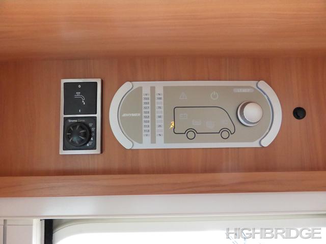

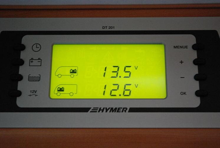

Ora fortunatamente nel MLT 580 c'e un pannellino semplificato (solo volt e livelli a LED), invece il pannello della centralina che avevo sul B-514-SL (immagino fosse uguale a quello che avevi tu), con display LCD e che aveva troppe funzioni inutili, a volte si spegneva da solo, bastava essere un po carichi elettrostaticamente (come in inverno quando si veste capi sintetici)  che bastava toccare qualcosa di metallico (cornice porta, fornello etc... che il pannellino si spegneva di colpo (dovendo poi reimpostare l ora).  Messe delel ferriti sul cavo che unisce pannello a centralina, ma risolto solo parzialmente. Poi venduto quel camper e risolto quello e tanti altri problemi laugh
Per spiegarmi, ora ho questo pannello:
mentre sul vecchio camper avevo questo:

Per centralina intendevo il pannellino, questo sul Mh
Mentre sul Tamp questa

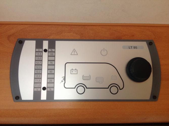

Il mio pannello è LT95 F che penso sia identico ai vostri ma cambia solo la forma della placca.
Ho guardato ora sul manuale dell LT95 F e non dice nulla a proposito di spegnimenti improvvisi.
Come cose da controllare mi verrebbe da pensare il connettore sulla centralina da cui parte il cavo verso il pannello, vedere se fa contatto bene e se è inserito bene.
Controllare che i morsetti della BS siano ben stretti e puliti e che facciano buon contatto.
