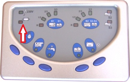

Salve a tutti,
quando avvio la turbovent, sia collegato alla rete che no, lampeggia la spia indicata con la freccia sul pannello come da immagine. Però tutto funziona bene.
Il manuale dice che è un fusibile bruciato, io ho controllato tutti i fusibili ma sono tutti a posto.
Qualcuno ha qualche idea?

Controlla le connessioni sulla centralina, guarda se c'è qualche contatto ossidato.
anche dietro il pannello controllo, se sei in grado di smontarlo.

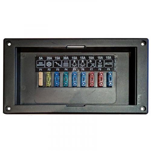

Se fosse un contatto ossidato su un fusibile (probabile), basta sfilarli e infilarli di nuovo tutti quanti, ma se lo fa solo se accendi il Turbovent basta fare questa manovra più volte solo su quel fusibile. Ci sarà un controllo sulla tensione ai capi del fusibile, se supera pochi volt scatta. Marco.
Ho scaricato da internet la foto sotto, non sono sicuro al 100% che sia identica alla mia, al momento sto facendo altre cose e non ho tempo di andare al rimessaggio a fotografare la mia centralina, a memoria è uguale.
Tempo fa avevo già provato ad estrarre e reinserire i fusibili,(tra l'altro, senza l'apposita pinzetta non è semplice estrarli) senza risultato.
Però osservando i simboli non saprei quale è quello che serve la turbovent, a meno che non sia situato da un altra parte.
Premetto che non sono un genio in elettronica.
Ripensandoci, effettivamente, la spia lampeggia solo se imposto la velocità al massimo.

fai in fretta a vedere qual'e'.
toglili uno alla volta e quando non va... , l'hai trovato.
