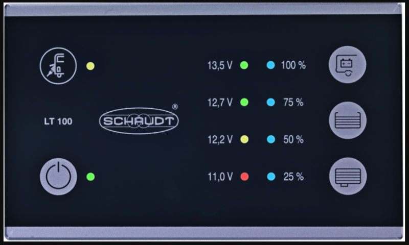

Se ad esempio è questo, la marca è Schaudt, modello LT100 (come impresso sopra)
I tasti in questo caso sono soft touch, di pannelli del genere ce ne sono di molti tipi, ma il principio di funzionamento è lo stesso.

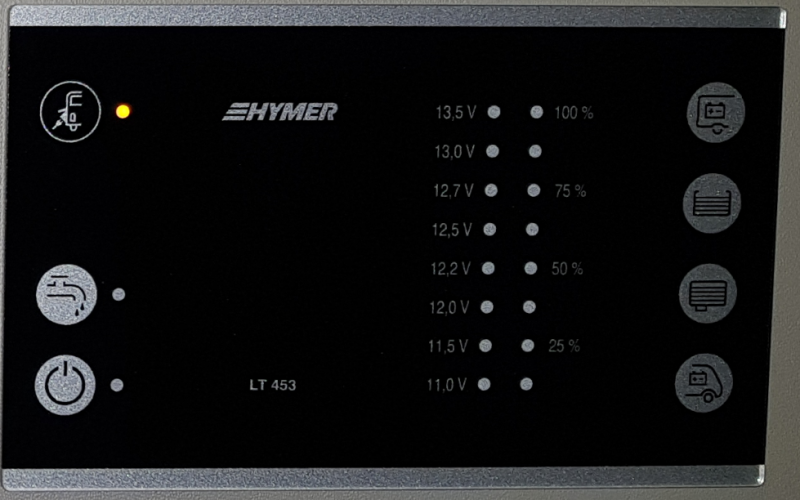

Ad esempio il mio pannello è questo (sempre Schaudt, LT453), e proprio due mesi fa, l'ho dovuto far sostituire perchè nel mio caso invece le luci dei livelli rimanevano sempre accese, per poi dopo qualche giorno spegnersi del tutto, con centralina bloccata.
Non funzionava più nulla, stufa, frigorifero, sono dovuto andare dal concessionario addirittura con lo scalino esteso perchè non rientrava...
Diagnosi, il pannello da cambiare... fortunatamente in garanzia, a quanto ho letto in giro, è un tipo di pannello che qualche problemino lo da. Forse nel tuo caso è qualche contatto da verificare

LT100 marcato "solo" Schaudt

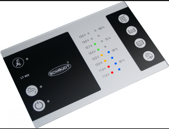

LT453 marcato "solo" Schaudt

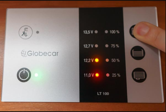

si il mio è l'LT-100 marchiato Globecar.
Il bello è che appena preso dal concessionario (il mezzo è nuovo) funzionava... e ha funzionato x 2 mesi, poi da un giorno con l'altro nulla...
