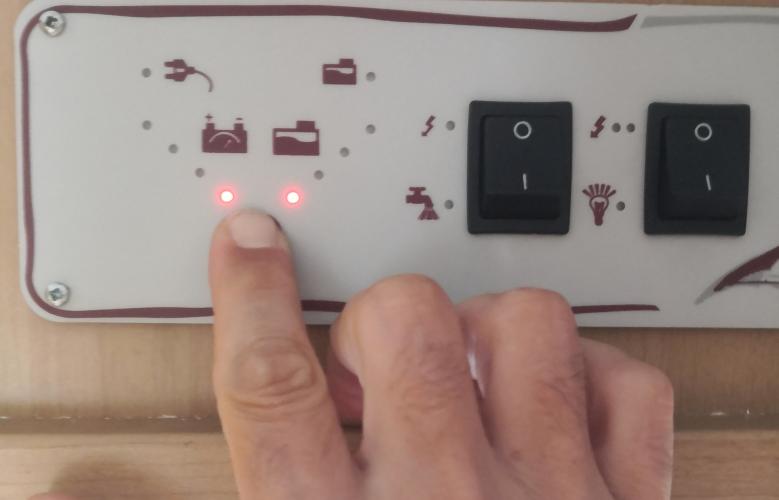

Buon giorno a tutti, volevo porvi una domanda per me molto importante, posseggo un camper Rimor europeo del 2003 per capirci meglio il modello da 5,80 mt.
Da quando lo comprato i led che indicano il livello dell'acqua pulita e della batteria sono sempre sul minimo e fatalità anche la spia della tanica acque nere è sempre accesa anche se la cassetta e vuota, io credo che le due cose sono difetti causati dallo stesso problema, qualcuno di voi ha avuto la stessa esperienza/problema? Avreste qualche consigli da darmi?
Ho gia provato a pulire le prese Rj45 e ho provato a cambiare il cavo con uno nuovo senza esito.
Spero che potete aiutarmi perché già ho girato 3 elettrauti senza che mi risolvessero il problema
Grazie e buona giornata a tutti

Che Rimor europeo è così corto, non lo conosco? il mio è un NG1 del 2003 ed è 6,4; non sapevo ne esistessero più corti.
Se la centralina è questa in foto il led singolo del serbatoio in alto da solo (non i 4 delle acque chiare) è riferito alle acque grigie e non alle acqua nere.
Quello delle acque nere piene è proprio in prossimità del wc e non è riportato qui sul pannello e penso che il funzionamento di quel led delle acque nere sul wc non centri nulla con la centralina.
Per le luci che non si accendono non saprei aiutarti (su questo forum sono qui più a imparare che altro...). Magari sono bruciate...io ho lo stesso pannello e ad esempio il terzo led delle acque chiare è bruciato e non si accende.
Se il led delle acque grigie è sempre accesso potrebbe essere che il sensore nel serbatoio è sporco?

solitamente sono le sonde sporche di calcare
prova a pulire il serbatoio delle acque pulite con dell'acido citrico o aceto, e poi sversa nel serbatoio delle grigie

Il discorso e che anche l'indicatore  della batteria rimane sul primo led... IMG_20240427_173718_edit_183866813237047.jpg

Aggiornamento... Dopo le varie pulizie serbatoi nulla di fatto il problema persiste... Poi tra l'altro mi sono accorto che il led rosso, che si trova vicino al pulsante blu per la fuoriuscita dell acqua nel water, rimane accesa anche quando estraggo la cassetta delle acque nere, quindi credo che c'è qualche falso contatto, che potrebbe essere?

La vecchiaia sicuramente dopo 21 anni...winklaugh
