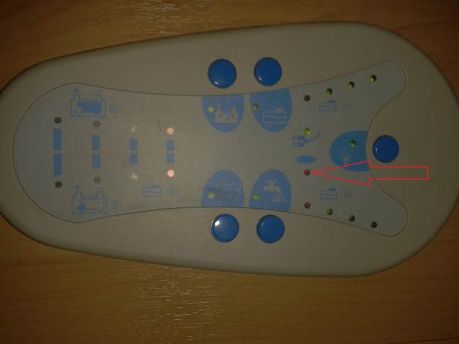

Buongiorno a tutti, volevo sapere se qualcuno può aiutarmi. Da un po' di tempo quando attacco qualcosa alla presa 12 volt (Inverter o aspirapolvere) mi si accende una spia rossa che non so cosa sia. Invio foto

te ne sei accorto adesso e prima quella spia non si accendeva? potrebbe essere che quando utilizzi una presa 12 volt la centralina ti avverte di un carico!!!
Se invece prima non lo faceva, innanzitutto dovresti avere sul libretto di istruzioni della cellula le funzioni della centralina con gli eventuali malfunzionamenti. perdi un pò di tempo vedrai che riuscirai a capire cosa significa quella spia rossa!!!

Con molte probabilita' e' la segnalazione che c'e' un fusibile bruciato. La cosa strana e' che se poi si spegne, c'e' qualche falso contatto.
Se la presa 12V e' alimentata dallo stesso circuito/rele' che da tensione alle luci della cellula, puoi provare a togliere e rimettere alcune volte i due fusibili F3 e F4 (vicini tra loro azzurri) da 15A. Se disponi  di spray puliscicontatti (contact cleaner) puoi usare anche quello.
Se lo fa ancora puoi tentare con il resto dei fusibili, pero' potrebbe anche essere un problema sul circuito stampato dove saranno saldati gli zoccoletti portafusibili (saldatura fredda).

Si come al solito Renzo dice bene è la spia di un fusibile in avaria.
Se non hai il manuale puoi scaricarlo dal sito del produttore :
http://www.arsilicii.com/ita/tu...
Dovrebbe essere as00029 ue
