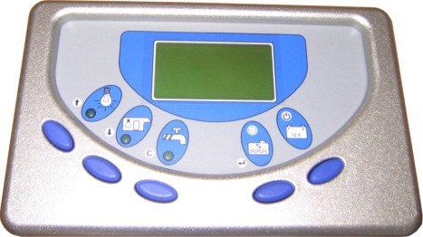

Salve sapreste dimmi se posso sostituire questo pannello con quello dell'altra foto? Grazie a chi sa dammi delle risposte.IMG_20200530_115213.jpg                              .pannello%20di%20controllo.jpg

i connettori sono gli stessi ?
riesci a recuperare i manuali di entrambi i pannelli ?

Ciao, dovrebbe funzionare, soprattutto se hai la centralina NE185 oppure NE148-2006
Questo
il PDF del manuale dove ci sono tutte e due.
Renzo.

i connettori sono gli stessi ? riesci a recuperare i manuali di entrambi i pannelli ?
Salve del mio che è già montato si l'altro no dovrei comprarlo.

Ciao, dovrebbe funzionare, soprattutto se hai la centralina NE185 oppure NE148-2006 Questo il PDF del manuale dove ci sono tutte e due. Renzo.
Grazie mille spero di non danneggiare la centralina.
Non ci dovrebbero essere problemi, sono dispositivi che vanno con solo 4 fili, due per l'alimentazione e due per i dati, un po' come i collegamenti USB.
L'importante e' la corretta polarità del due fili di alimentazione, che se non ricordo male sono i due piu' esterni del connettore, con tensione a 12V.
