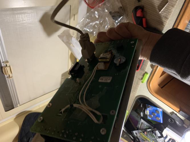

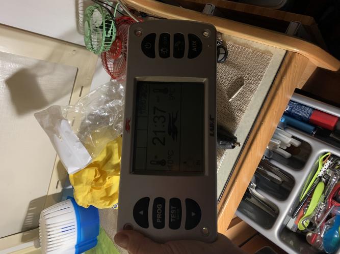

Nulla da fare, cambiata batteria ma il
gruppo data ora sempre uguale.
Avete idee?91A62494-9D33-4790-9DE0-86E688BA7526.jpeg98CE5044-07BB-423B-A14E-8A68E3B294B8.jpeg

eppure con centralina display spenta l'orario e varie programmazioni vengono tenute in memoria tramite quella batteria tampone  , controlla bene i due contatti + e - che combacino correttamente sulla batteria e che la batteria sia efficiente e carica , se non risolvi temo che il guaio sia sul circuito della stessa centralina
prova a programmare un orario di accensione e spegnimento della stufa con tempistica di circa 15 minuti poi spegni la centralina togliendo corrente e dopo oltre 15 minuti la riaccendi controllando se ha tenuto in memoria quella programmazione
chiaramente anche l'orario dopo averlo impostato sull'ora giornaliera se ben ricordo devi confermarlo memorizzandolo altrimenti non lo tiene in memoria
sia efficiente e carica , se non risolvi temo che il guaio sia sul circuito della stessa centralina  prova a programmare un orario di accensione e spegnimento della stufa con tempistica di circa 15 minuti poi spegni la centralina togliendo corrente e dopo oltre 15 minuti la riaccendi controllando se ha tenuto in memoria quella programmazione  chiaramente anche l'orario dopo averlo impostato sull'ora giornaliera se ben ricordo devi confermarlo memorizzandolo altrimenti non lo tiene in memoria
Mario aspetta cosa intendi con confermare? Io imposto il tutto e poi esco dalla modalità set, infatti orario e data sono quelle da me impostate.
la batteria è nuova, i contatti funzionano.
per disattivare intendi quindi staccare il connettore pin e vedere cosa succede?

sono svariati anni che sono sceso da un ecovip 2.1 classic e potrei ricordare male ma credo che l'orario e giorno impostati prima di uscire dalla programmazione bisognai confermarli , eventualmente aspetta conferma da qualcuno che sta utilizzando quella centralina display
quella centralina ha anche un piccolo pulsantino rosso di resed accessibile da un piccolo forellino sotto al pulsante aux  , senza scollegare il connettore principale prova a resettarla
