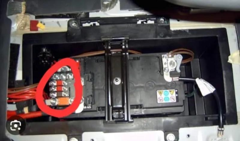

Mi viene in mente, potrebbe essere anche il fusibile della BM?
Allego foto..grazie
Modificato da Giovi888 il 10/06/2023 alle 21:20:19
motociclista12
motociclista12
31/08/2017 1082
Inserito il 10/06/2023 alle: 22:22:38
Dunque, quelli sono i fusibili della BM.  Dovresti cercare di capire, quale è il cavo che parte dal positivo BM, ed arriva alla centralina del camper che distribuisce corrente alle varie utenze. ( non il pannello di controllo). É solitamente sotto sedile passeggero oppure, nei pressi della BS. Sulla centralina ci sono altri fusibili da controllare.
Per controllare i fusibili, nel caso della foto, li controlli con tester ,oppure mettendo in serie una lampadina....dopo averli smontati. É più lungo spiegarlo che farlo.
Riesci a controllare che la BS si carichi con motore acceso? Oppure il frigo se va coi 12v a motore acceso?

La centralina è dietro il sedile del guidatore , ho fatto una foto è questa con tutti i fusibili sopra. Per quanto riguarda la carica della BS a motore acceso … credo di sì . Ho fatto un lungo viaggio e il frigo sembra aver tenuto.

Concordo sul fatto che ti serve un tester e comincerei a controllare la bontà dei fusibili che hai cerchiato in questa foto.
ad occhio nudo potrebbero sembrare buoni e invece...
