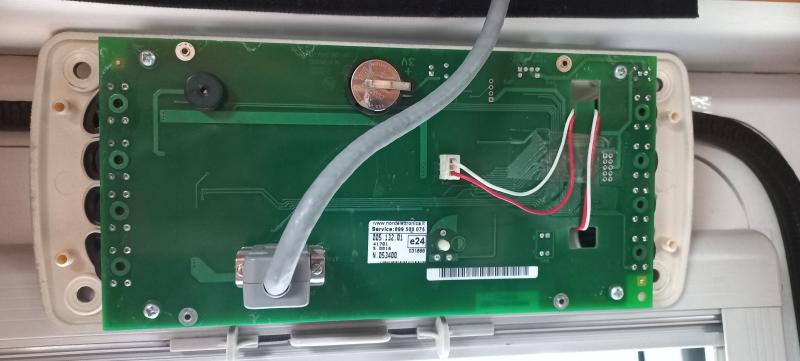

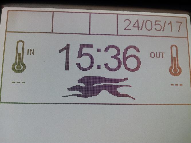

Salve a tutti ! Parliamo di un Laika Ecovip 10.1 del 2004 ... Sapete chi è in grado di riparare il pannello LCD del quadro comandi della centralina ? La mia zona è Roma e dintorni, ma ovviamente va bene anche un altro sito dove eventualmente spedirlo.
Riguardo al problema si tratta di questo: durante il funzionamento il display perde progressivamente il contrasto, quindi la leggibilità, ma agendo sul "trimmer" posteriore si ristabilisce il giusto contrasto. Ripetuta per alcune volte l'operazione durante la giornata, alla fine il contrasto non è più ripristinabile e il display si oscura completamente. Lasciato a riposo il mezzo, con la batteria staccata, si riesce a regolare di nuovo il contrasto e il pannello riacquista visibilità. Dunque il LCD non è guasto, ma sicuramente qualche componente elettronico lo è. Vi ringrazio molto per l'aiuto, gli eventuali suggerimenti e vi auguro un ottimo
fine-settimana. Francesco

Bravo, hai osservato e descritto benissimo il difetto.
Dovrebbe essere un componente che va in deriva termica, volgarmente scalda troppo. L'unico dubbio è sulla reperibilità del componente,...
Se smonti il pannello e provi a scaldare / raffreddare i componenti arrivi a capire quale è, poi in caso ti do una mano per sostituirlo. (sono in zona pontina, proprio dietro a tutti i camper)
Quando credi di aver capito il componente fai di nuovo la prova caldo / freddo, spesso ci si sbaglia perchè il calore deve variare all'interno del componente. Usa un phon mettendogli davanti un naso di carta per localizzare meglio il getto.

Hai sicuramente ragione, perché ho anche osservato che la parte sx del pannello, quando lo smonto per regolare il trimmer, è in effetti troppo calda. Farò come dici ...
Grazie per il prezioso consiglio. Ti faccio sapere ...

Riguardo al tuo consiglio su come intervenire, non ho potuto fare molto ... dopo pochi minuti che il pannello era funzionante (intendo l'immagine ben visibile) ha perso contrasto e con il trimmer non sono riuscito a ridargli visibilità. Inutile usare il phon per scaldarlo. Evidentemente il componente da individuare è arrivato alla fine della sua vita.

PS: non è che potrebbe essere proprio il trimmer che, a forza di muoverlo, ha perso la sua efficacia...

Anch'io ho il problema del pannello che al variare della temperatura, cambia contrasto.
Ho regolato il trimmer in modo che si legga bene a temperature "normali" e calde. L'unico inconveniente quindi mi rimane quando salgo sul mezzo spento in inverno e lo vedo tutto scuro (qualcosa, a fatica comunque si riesce a leggere). Pero' e' un disagio passeggero perche' se devo usare il camper (e lo scaldo) il pannello aumenta di temperatura e ritorna leggibile.
Il problema e' proprio la fisica del display LCD, e' una loro caratteristica intrinseca l'aumento del contrasto (diventa scuro) quando la temperatura scende. Occorre infatti prevedere in sede di progetto un circuito di compensazione della temperatura per pilotare adeguatamente il pannello.
Ora penso proprio che il problema sia da ricercare in un errore di progettazione della circuiteria di pilotaggio del pannello, piuttosto che in un componente che si e' guastato.

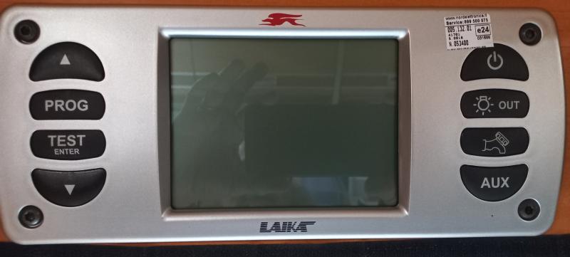

Buonasera, anche a me sta succedendo il medesimo problema...che il pannello comando stà diventando scuro e non si riesce a vedere bene le varie impostazioni!
Chiede pertanto aiuto su come poter ovviare a tale problema, grazie.

Non è possibile ripararla , almeno la mia era così(diagnosi del costruttore). ho risolto acquistandola nuova mi sembra di ricordare 160 euro , occorre la partita iva. Saluti
Consiglio di sistemarla quanto prima perché all'improvviso rimani senza display ed è pressoché impossibile utilizzare il mezzo.

Buongiorno, mi hanno detto di un trimmer posto sul retro della centralina per regolare il contrasto, in alternativa di smontarla e di mandarla alla ditta Nordelettronica per un'analisi e controllo.
PS ho visto su internet che il costo per una nuova si aggira sui 480,00€, mi potresti mica dire dove l'hai comprata?, grazie tante Tommaso

Allora , il trimmer
..magari risolvesse. Come già detto Io l'ho acquistata da Nordelttronica ,parliamo del 2017 (mi sembra) . Il prezzo era o 160 o 180 non ricordo di preciso. Il prezzo attuale non lo conosco.
