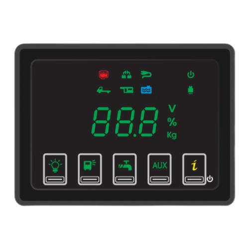

Salve,
Nel mio GiottiVan del 2024 ho il pannello, presumo comune, Nordelettronica NE333, dove compare un pulsante AUX di cui il manuale non spiega la funzione. Quali sarebbero questi ausiliari AUX? Ad attivarlo non identifico nulla, sembra disponibile e basta.
Grazie!

Come hai scritto, si tratta di un tasto ausiliario, dove è possibile collegare qualsiasi cosa che non è stato inserito di fabbrica

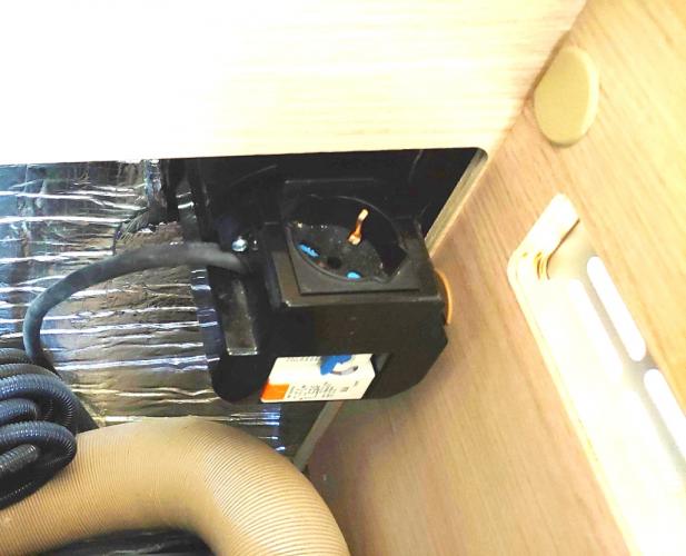

Si, ma cosa potrebbe andarci, ad esempio? Immagino qualcosa che debba essere collegato nel derivatore (dove vedo finisce un po' tutto), ma cosa? Un inverter? Aria condizionata cellula?
Nel gavone Sotto la dinette, dov'è la Truma diesel, proprio affianco, ho trovato (è un mezzo che ho appena preso) una presa 230V, magari è collegata a quello, non saprei, posizione un po' strana.

Buongiorno, se non hanno cambiato , il mio e' del 2021,  attiva le prese usb sopra la dinette.

Nel pannello, si possono collegare solo utenze a 12v
Puoi collegarci qualsiasi cosa che vuoi che sia sotto interruttore, un riscaldatore ausiliario, una antenna automatica, ecc

Il tasto AUX potrebbe avere in uscita un morsetto diretto per alimentare un carico a bassa tensione (12V) oppure solo un contatto pulito da cablare, se è stato gia usato sei a posto, se invece è libero puoi collegarci un'utenza a 12V oppure anche un'utenza a 230V aggiungendo un relè esterno con bobina a 12V cc e contatti a 230V AC (ad esempio ON/OFF di una presa 230V)

Ci provo! Grazie!

Informazione fondamentale quella della 12V :-)
Grazie.

Se è come dice ilcupsio, è probabile che comandi già anche il jack a 12V della TV sopradinette, che si trova proprio vicino alle USB sempre sopradinette. Ovvero per la TV essenzialmente (data la posizione, ovviamente ci si potrebbe attaccare di tutto a 12V).

Si è possibile ma se liberà, ci si può collegare sia utenze a 12V oppure a 230V AC attraverso l'inserimento di un relè esterno

A proposito di 230V, non capisco che ci fa una presa 230 sepolta sotto la dinette affianco alla Truma D. Qualcuno ha un'idea? In cellula c'è già una 230 in bella posizione sul mobile cucina.
Inserito il 29/12/2024 alle: 17:59:38
In risposta al messaggio di Maxwell61 del 29/12/2024 alle 17:47:50
Devo chiedete al vecchio proprietario perché l'ha messa li

nel mio camper comanda le prese a 12 volt a cui sono collegati TV e decoder
