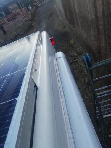

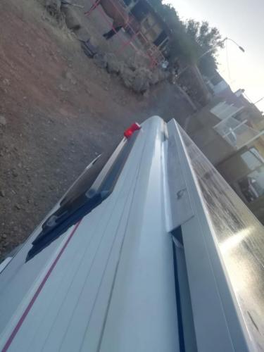

comunque l'installazione del pannello era obbligata e l' ho fatta così per rispondere ad Armando e
IMG-20220807-WA0007.jpgIMG-20220807-WA0005.jpgIMG-20220807-WA0008.jpgIMG-20220807-WA0006.jpgIMG-20220807-WA0004.jpg
Questo è nel giorno dell' installazione...poi i connettori mc4 sono stati nascosti sotto il pannello e la parte di cavo esposta è protetta con corrugato da esterni.
Avevo letto male le.dimensioni del pannello..credevo 2.01... invece era 2.11 e io ho esattamente 2.10 di larghezza prima di arrivare ai profili di giunzione parete tetto..ho dovuto incollare la staffa per 0.5cm per lato sui profili di giunzionesurprise

Puoi togliere il pannello e rimontarlo senza dover scollare le staffe ? Tra pannello e staffe hai dei bulloni o delle viti che entrano solo nella cornice in alu del pannello senza nulla dietro che le blocca ?
dalle tue foto a me sembra che l'aria fa farica a circolare sotto il tuo pannello.

Puoi togliere il pannello e rimontarlo senza dover scollare le staffe ? Tra pannello e staffe hai dei bulloni o delle viti che entrano solo nella cornice in alu del pannello senza nulla dietro che le blocca ? dalle tue foto a me sembra che l'aria fa farica a circolare sotto il tuo pannello.
Ciao purtroppo sarebbe complicato se non impossibile...
tra staffe e pannello non mi piacciono le viti autofilettanti nell alluminio...preferisco praticare fori e usare bulloni con dadi e rondella a molla.. ovviamente tutto inossidabile marino...
Il problema è che sul bullone centrale della staffa lunga non arriverei con una chiave sul dado per svitarlo...
La aria ha una certa circolazione in effetti...Armando si riferiva al fatto che ho delle lunghe staffe sui lati lunghi che coprono una grande porzione..ma va bene alla fine..non è sigillato.
questi pannelli giganti preferisco installarli con un po'di supporto in più.. specialmente per il pannello stesso ed evitare stress al centro

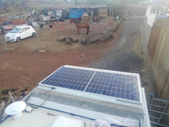

A proposito di installazione qui una foto del primo pannello che da inesperto mi feci montare da una officina specializzata di Rovereto ...
questo era da 18 kg 1.6mx99cm..non come la attuale 2.11m x 24 kg
Mi disse:" non ho mai montato un pannello di tali dimensioni! Non te lo posso alzare dal tetto e non me la sento di non mettere viti"
Risultato pannello appoggiato al tetto, staffe come si può vedere al contrario e viti avvitate nel polistirolo del tetto dall' azione meno che nullaangrysolo servono a possibili infiltrazioni...
