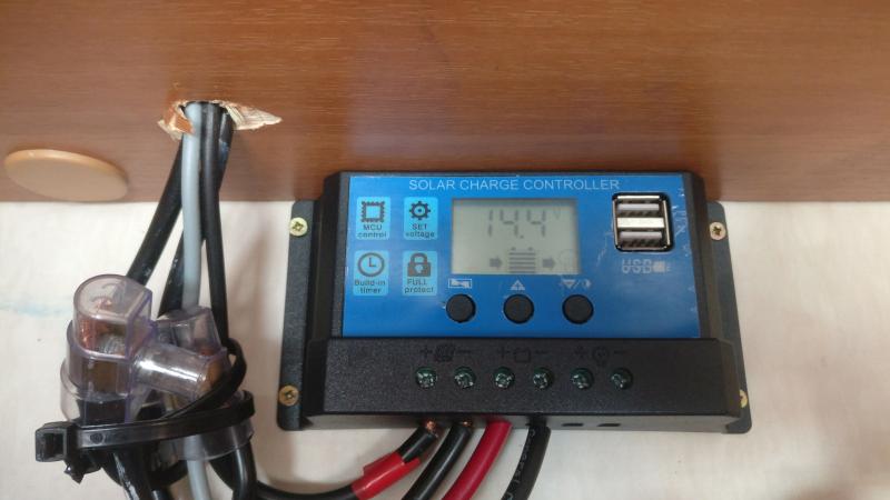

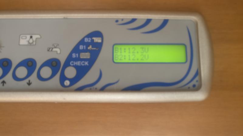

Buongiorno a tutti,
volevo chiedervi alcune informazioni,
Ho un roller team Pegaso con garage,
Ho appena montato 2 pannelli da 100w  e il mio segnalatore interno del charge controller mi segna 14,4,
Mentre la centralina interna del camper mi segna batterie dei servizi segna 12,2
Quale è veritiera?
La batteria dei servizi comunque con il test mi dà 14,4
Prima di tutto e normale 14,4 ? Non è troppa ? Rischio di rompere le batterie ?
Grazie per il vostro aiuto

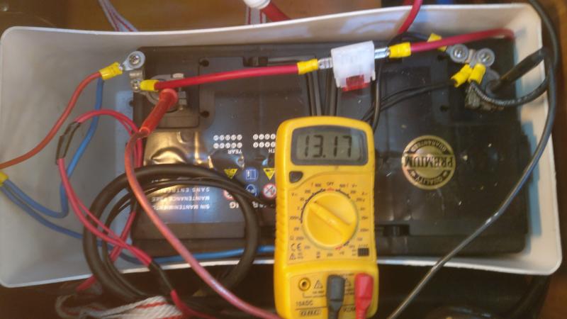

Inserito il 17/02/2019 alle: 12:45:43
controlla il voltaggio con un tester o multimetro direttamente sulla batteria e capirai da solo quale sia il display che visualizza in eccesso o in difetto , 14,2 V se fossero veritieri li ritengo regolari

Inserito il 17/02/2019 alle: 16:44:49
15504183859774707170432194685165.jpgOk grazie controllerò,
in un vecchio post ho letto che ricarica a 14,4 causerebbe la rottura delle batterie, è vero ?

Ok grazie controllerò, in un vecchio post ho letto che ricarica a 14,4 causerebbe la rottura delle batterie, è vero ?
No! Che dici?! smiley14.4 (con piccole variazioni in base ai tipi di batterie) é LA TENSIONE CORRETTA DI RICARICA delle batterie al piombosmiley​​​​​​
In una carica corretta a 3 fasi si ha all inizio una carica col massimo degli amper che assorbono le batterie, in questa fase la tensione sale progressivamente dal livello a cui le hai scaricate (ad esempio 12.4v)fino a 14.4v...
Dopo, hai la seconda fase a tensione COSTANTE DI 14.4/14.6 V che solitamente dura 2 o 3 ore... In questa fase gli amper assorbiti scendono progressivamente.
Dopodiché quando la batteria non assorbe quasi più amper, passa alla terza fase a 13.8v di mantenimento.
Questo per dirla super sinteticamente smiley
Sarebbe un problema (forse) se il tuo regolatore fosse a 1 solo step... In quel caso non dovrebbe mantenere indefinitamente 14.4v ma 13.8v...
È anche possibile che il tuo bilancio energetico (corrente prodotta-corrente usata) sia non ottimale e tale da non permettere mai al regolatore di uscire dalla seconda fase e raggiungere la tensione di mantenimento ...
