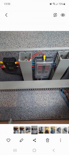

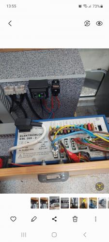

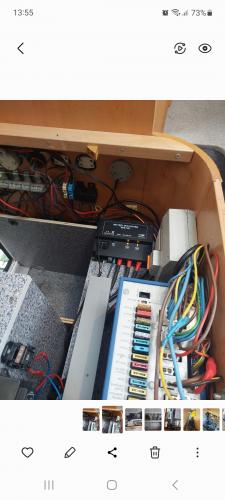

Screenshot_20231015_135553_Gallery(1).jpgScreenshot_20231015_135549_Gallery(1).jpgScreenshot_20231015_135544_Gallery(1).jpg
Grande apparecchiatura. Nin può mancare se usi due batterie.
Montato e rifatto i cablaggi per gli accessori aggiunti. Utilissimo per monitorare carichi e autonomie. Con questo dispositivo sai sempre se tutto funziona.

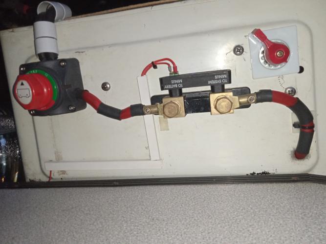

Si basta che non usa le 2 batterie un modo alternato perché è una cosa fallimentare su tutta la linea.
-maggiore stress in carica e scarica.
-Minore capacità reale a disposizione.
-Scariche più profonde a parità di prelievo ergo maggiore stress.
-Imbroglio del tempo di assorbimento dei
Caricatori che è basato spesso e volentieri su un tempo quindi non gli si devono scambiare le batterie sotto.
-tensione su tutte le utenze sempre più bassa per ogni carico e stato di carica.
-C rate (parametro fondamentale nelle batterie al piombo di ogni tipo per determinare la capacità) più alto a parità di corrente di scarica.
-corrente di carica più alta rispetto al parallelo e conseguente minor efficienza energetica, maggiore gasificazione e maggior innalzamento della temperatura.
Quindi quell accessorio è utile messo su parallelo manuale.  Se passa da una batteria all altra è solo svantaggioso.
Le batterie vanno usate in parallelo per massimizzare la resa e la vita.
Salvo che siano con età molto diverse e costruzione diversa che richiede parametri di carica diversi.
Ma se sono 2 gel nuove da 50ah e 100ah vanno usate SEMPRE in parallelo. Qualsiasi uso separato ridurrà la prestazione in tutti gli aspetti. E la vita.

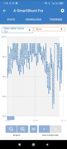

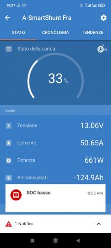

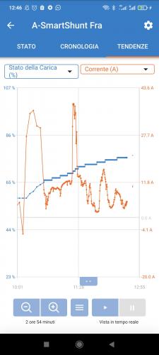

Per il monitoraggio della salute e autonomia e altri parametri è migliore uno SHUNT Battery monitor SERIO.
Su batterie al piombo meglio se con correzione per coefficiente di peukert. Altrimenti sarà errato a diverse correnti di scarica nel calcolare il soc.. visto che la capacità varia in modo dinamico a seconda del C rate.. Secondo appunto il coefficiente di peukert.
In questo caso uno staccabatterie a 4 posizioni sulle masse e uno smartshunt victron fanno un monitoraggio più avanzato.
E lo staccabatterie permette di avere sul battery monitor, il parallelo, o una batteria o l altra.
Per separarle periodicamente per controllare che siano entrambe in salute.
Inoltre tiene lo storico dei cicli, degli allarmi per sovratensione o sottotensione, e i grafici incrociabili su 2 variabili per 3 mesi indietro per
Tensione
Amper
AMPERORA
Watt
SOC
tensione batteria motore.
Screenshot_2023-10-16-01-15-53-243_com_victronenergy_victronconnect.jpgScreenshot_2023-10-15-12-46-16-834_com_victronenergy_victronconnect.jpgScreenshot_2023-10-08-10-27-55-207_com_victronenergy_victronconnect.jpg
Separare 2 batterie in uso è un concetto che esiste solo in camper.
Mai sentito in uso civile industriale..dove per qualsiasi scopo, i banchi, se serve più capacità, si usano sempre in parallelo.
Non esiste un gruppo di continuità che passa da una batteria all altra.
Se servono 1000ah e le celle o le batterie sono da 250, se ne mettono 4 in parallelo.
Solo così verranno correttamente gestite dai Caricatori e verrà massimizzata la vita attesa.
Specialmente se ciclica.

Hunter85 grazie per la spiegazione, volevo chiederti un consiglio mi trovi con una batteria AGM di circa 1 anno montata sul camper 100 Ah e di un'altra di circa 2,5 anni poco usata e a riposo ha una tensione di 12,8V stessa capacità di altra marca.  Volevo installarla e pensavo al CBE ma anche io ero molto titubante sull'apparecchio. Nel mio caso cosa consigli di fare? Se le metto in parallelo non rischio di degradare quella nuova? C'è un modo valido per verificare la compatibilità del parallelo tra le due batteria? Volevo mettere anche io uno smartshut per il monitoraggio. Mi spieghi un po' meglio come hai collegato il selettore e che funzione ha? Intanto ti ringrazio,  e nel caso volessi rispondermi te ne sarei grato.
