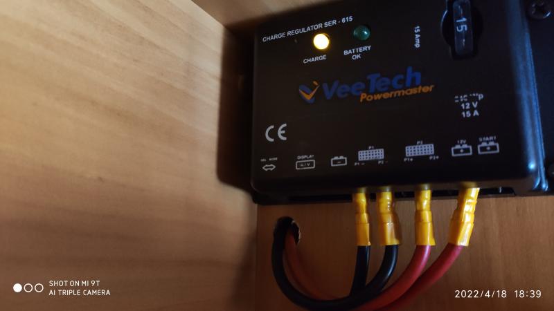

Buonasera, vorrei chiedere ai più esperti alcune precisazioni sul parallelatore montato sul camper usato che ho comprato da poco. Premetto che ho un pannello solare da 100 w, 2 BS e una Bm. Le domande sono queste: 1) da quello che si vede in foto è collegato bene? - 2) è normale che sotto il sole (quindi immagino durante la carica) le due spie gialla e verde lampeggino alternandosi e si senta il click? - 3) Quando tutte e due le spie sono spente che significa? - 4) il parallelatore carica anche la Bm? Ringrazio in anticipo per la disponibilità! IMG_20220418_183928.jpg
OdP
09/06/2015 5877
Inserito il 21/11/2022 alle: 21:44:17
In risposta al messaggio di ledpeter del 20/11/2022 alle 19:10:20
quello che si vede in foto è collegato bene? - 2) è normale che sotto il sole (quindi immagino durante la carica) le due spie gialla e verde lampeggino alternandosi e si senta il click? - 3) Quando tutte e due le spie sono spente che significa? - 4) il parallelatore carica anche la Bm? Ringrazio in anticipo per la disponibilità!  OdP
Quello dovrebbe essere un regolatore di carica solare con incorporato anche il relè parallelatore, però da quello che vedo il collegamento per la batteria motore non è stato usato, quindi non la carica, però è possibile che il mezzo disponesse gia di un parallelatore e che quello sia stato aggiunto dopo e non utilizzato, però il parallelatore standard di solito non carica quella motore a mezzo fermo.
Di fatto vedo collegato solo il morsetto della batteria dei servizi e il pannello solare, se puoi fare un'altro scatto dove si vedono meglio le nomenclature si potrebbe comprendere meglio
Ci dovrebbe essere anche un display ma anche quello vedo che non è collegato, forse era una versione base, inoltre non comprendo bene dove sono collegati i due cavi neri, quello è l'ingresso del secondo pannello che tu non hai ma uno dei due morsetti dovrebbe essere un positivo, forse è solo un inganno di prospettiva, se fai una foto da più vicino e parallela all'apparecchio forse si comprende meglio, oppure chi ha progettato, ha messo due negativi a sinistra e due positivi a destra pur disegnando i pannelli uno a destra e uno a sinistra
i due LED dovrebbero indicare a sx che il pannello sta caricando e a dx che la batteria è carica
Modificato da rubylove il 21/11/2022 alle 21:47:19

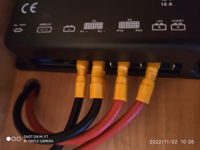

ho fatto quest'altra foto e spero si veda bene...
OdP
09/06/2015 5877
Inserito il 22/11/2022 alle: 12:06:20
In risposta al messaggio di ledpeter del 22/11/2022 alle 11:27:39
Quello che è collegato è collegato correttamente ma è collegato solo il pannello e la batteria servizi, il diplay non lo hai?  e la batteria motore non è collegata, bisognerebbe verificare se c'è altro parallelatore perchè questo è collegato solo per la ricarica della batteria servizi e non per quella motore ma se da alternatore ti ricarica correttamente significa che c'è un'altro dispositivo, di sicuro non ti carica la batteria motore da pannello solare

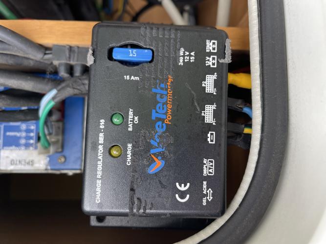

Ciao! rianimo questa conversazione, che mi interessa. mio padre ha da poco acquistato un kentucky Estro6 e monta un parallelatore uguale a quello che avete condiviso qui, Veetech Powermaster 615. Il pannello installato non so che potenza abbia e le BS erano esaurite e le abbiamo appena sostituite.
Non capisco però se sia corretto che entrambe le luci siano accese, sia quella gialla che quella verde. Ci sono 2 BS identiche collegate insieme e comunque anche prima, con le batterie vecchie, le due luci erano accese sempre. allego foto (anche se si vede poco ma vi assicuro che sono accese.
Mi dite la vostra opinione? grazie!
