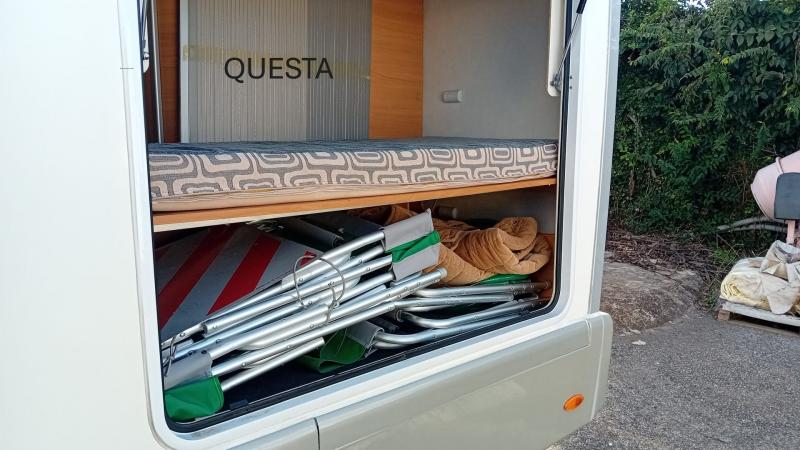

Buonasera, sono il felice possessore di un mobilvetta Huari, su meccanica Renault, ed ho la paratia che separa il letto a castello inferiore dalla cellula che non fa più il suo lavoro. Sapete se si può aggiustare? Oppure secondo voi si potrebbe trovare come ricambio:

Buongiorno;
x capire se è ancora disponibile come ricambio bisogna andare in Mobilvetta.
oppure ci si può recare in qualsiasi centro del fai da te, e trovare una soluzione adeguata spendendo sicuramente meno.
sicuramente la risoluzione del problema si trova, ormai in giro si trova di tutto.

Buonasera, sono il felice possessore di un mobilvetta Huari, su meccanica Renault, ed ho la paratia che separa il letto a castello inferiore dalla cellula che non fa più il suo lavoro. Sapete se si può aggiustare? Oppure secondo voi si potrebbe trovare come ricambio: Un grazie anticipato  per le vostre risposte . Marcello
Tutto si può aggiustare, ma bisogna vedere come, ed esserne capaci in fai da Te, ed avere tempo,  altrimenti va valutato se conviene il ricambio, ammesso esista, è un pannello, temo sia difficile esista il ricambio, se il mezzo ha superato i 5-10 anni.
Perchè non cambiare e al posto del soffietto
che resta delicato er vibrante  , montare  due
pannelli rigidi scorrevoli in binario doppio ?
Essendo solo largo 20mm sembra quasi l'ingombro del soffietto !
Profili in alluminio verniciato nero canalino doppio ad U mm 20x18x1 da mt. 1
€ 5,83  IVA inclusa
https://www.tashop.it/it/profil...
O ta tre metri a meno di 8 euro  larghezza 18 mm.
https://www.comefistore.it/prod...
Il profilo a doppia U, estremamente resistente e molto leggero, mantiene le caratteristiche tipiche dell’alluminio tra cui inossidabilità e duttilità: è contraddistinto da una base di 18 mm, da un’altezza di 8 mm e da uno spazio interno di 7,2 mm. Tra i suoi impieghi usuali rientrano i profili architettonici e la realizzazione di installazioni domestiche come rinforzi per spigoli e bordature di pannelli, staffe, cornici, infissi e balaustre per serramenti esterni.

Perchè non cambiare e al posto del soffietto che resta delicato er vibrante  , montare  due pannelli rigidi scorrevoli in binario doppio ? Essendo solo largo 20mm sembra quasi l'ingombro del soffietto ! Profili in
alluminio verniciato nero canalino doppio ad U mm 20x18x1 da mt. 1 € 5,83 IVA inclusa O ta tre metri a meno di 8 euro  larghezza 18 mm. Il profilo a doppia U, estremamente resistente e molto leggero, mantiene le caratteristiche tipiche dell’alluminio tra cui inossidabilità e duttilità: è contraddistinto da una base di 18 mm, da un’altezza di 8 mm e da uno spazio interno di 7,2 mm. Tra i suoi impieghi usuali rientrano i profili architettonici e la realizzazione di installazioni domestiche come rinforzi per spigoli e bordature di pannelli, staffe, cornici, infissi e balaustre per serramenti esterni.
questa mi sembra un ottima soluzione...e tra le altre cose ci potrei poi montare un pannellino di legno tagliato a misura....certo che mi rimarrebbe scoperta la parte dove la paratia curva...
Problema simile sul mio Kea 75.
La paratia scorreva pochi cm poi si bloccava. Con l'uso e le vibrazioni le viti sui binari inferiore e superiore si erano allentate sporgendo leggermente. Un quarto di giro ha risolto tutto.
