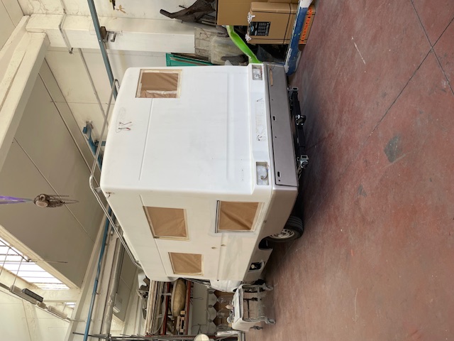

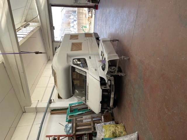

questo è il mio camper, ancora in sistemazione, è un amico molto ma molto bravo, ed onesto sopratutto, non proprio vicino Roma, è a Schio VI,

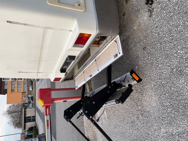

fai una foto, tanto da rendersi conto, comunque devono esserci delle cerniere, annegate nella vetroresina, forse si sono rotte, arrugginite, le mie sono in acciaio inox, da me c'è una cerniera unica di tutta larghezza, in foto si vede bene, se vuoi possiamo sentirci al telefono

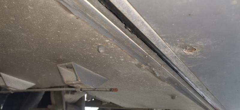

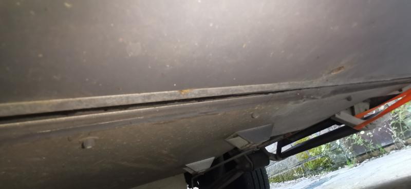

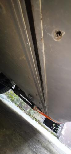

Grazie a tutti per le risposte. Secondo me sotto sono saltate delle placche o delle cerniere: vedo due buchi sotto al paraurti di plastica. Probabilmente entravano delle cerniere che poi facevano leva sul metallo poco dietro e tenevano il gavone in fase di apertura...IMG_20250423_100037.jpgIMG_20250423_095620.jpgIMG_20250423_095629.jpg

Era successo anche a me, su oasi 610, le cerniere sono proprio quelle di Poliall, io le ho smontate, dilatate leggermente ed ho sostituito la parte in gomma con una gomma telata da 3mm tagliata in misura, me è rimasta ancora di scorta ma è li da 7 anni.
Un po di manualità ci vuole., dalle tue foto non capisco bene cosa sono i buchi, e sembra una cerniera unica a tutta lunghezza. Nel mio caso erano 3 cerniere  avvitate con tre viti per ala.
