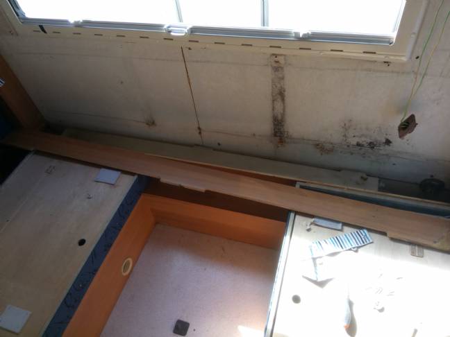

Ciao a tutti. Tre anni fa ho comprato un Arca America 400 usato del 1996. Quando sono arrivate le prime piogge e l'inverno mi sono accorto che la parete della dinette principale era bagnata. Ho trovato l'infiltrazione: veniva da due viti mancanti sul profilo all'angolo della parete esterna. Ho riparato il tutto sostituendo le viti e rimettendo la guarnizione.
La parete da allora è sempre asciutta.

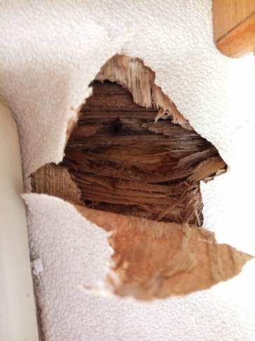

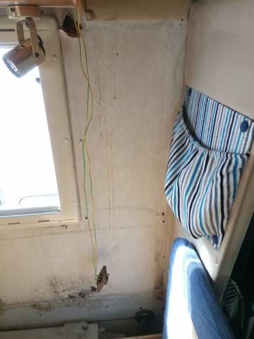

Oggi ho smontato i rivestimenti di alcantara e ho visto che la parete in molti punti è molle e il legno malandato. Il danno mi sembra piuttosto esteso. Ho visto che molti hanno usato il fai da te per porre rimedio tagliando i profili rovinati e sostituendoli con altri a misura.
Avete dei consigli? Pensate sia corretto fare la sostituzione magari con l'aiuto di un artigiano?
Grazie.

se hai un po di attrezzatura e una discreta dimestichezza con il fai-da-te, il lavoro di ripristino non è complicato.
quando inizi ti sembra quasi impossibile ma se prosegui e porti a termine il lavoro, la soddisfazione è impagabile..oltre ai soldi che risparmi.
dipende solo da te e dalla voglia che hai di farlo.wink

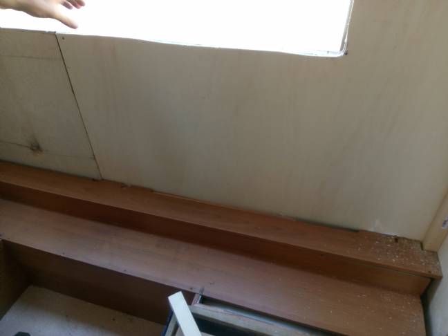

Inserito il 23/04/2017 alle: 22:32:00
Grazie per le risposte!
Ci provo in questi giorni, magari cercando di documentare il lavoro per altri.
Mi faccio l'in bocca al lupo da solo e vi aggiorno.

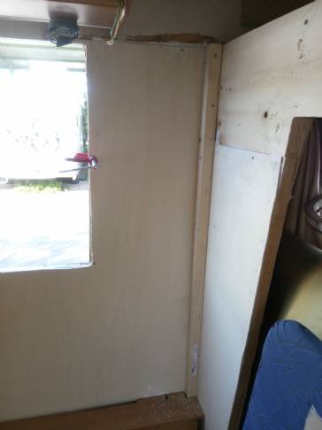

Inserito il 25/04/2017 alle: 19:54:03
Finito oggi. Ora devo rimettere la finestra seitz da cui entrava l'acqua. Sapete dirmi se si usa il terostat per la seitz?

Terostat assolutamente sì (scegli la misura più adatta in quanto deve arrivare al bordo della finestra, senza uscire) poi, dall'esterno ovviamente, un bel giro di Sika 521 o equivalente (tipo Multibond A3) purché resistente ai raggi UV.
Buon proseguimento wink
p.s. quando metti il terostat fai combaciare la striscia verticale con quella orizzontale (o viceversa) avendo cura di accostarle ma senza accavallamenti che creerebbero differenze di spessore ...

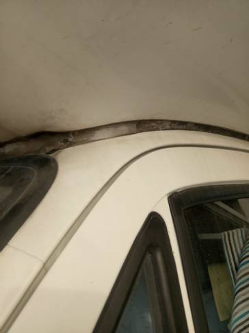

Inserito il 26/04/2017 alle: 08:52:36
Domanda: avevo già usato il Syka 521 per la cornice delle finestre. Dopo un anno si è screpolato e staccato dalla parete...
Sopra il parabrezza invece c'è questo materiale che mi sembra molto più resistente. Sapete cos'è?
