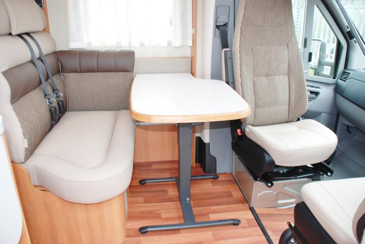

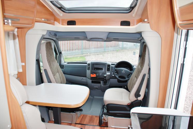

Nel mio Hymer su Sprinter, dove il pavimento cellula sarebbe piu alto di circa 5-10cm rispetto ala parte posteriore del pavimento della cabina, la Hymer ha predisposto un pannello di legno rivestito uguale al pavimento cellula e che parte dalla fine del pavimento cellula e occupa tutto lo spazio tra i due sedili, verso avanti, cos' si appoggia sul pavimento cabina 30cm piu avanti dove è quasi al livello del pavimento cellula.
Si intravvede qui:
in questo modo si crea una superficie con lieve inclinazione verso avanti
PS: non è il mio anche perchè questo ha la guida a destra.
