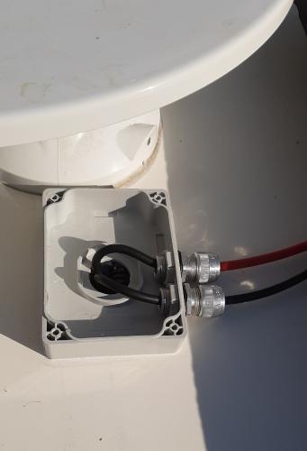

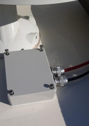

vorrei installare delle retrocamere nel mio camper laika 10.1, pensavo di far passare sul tetto il 12v per alimentarle passando dalla predisposizione laika ma mi sono imbattuto in un pasticcio (qui sotto la foto).
Sostanzialmente sia il cavo del pannello solare che quello del turbovent sono stati incollati (credo sicaflex) al raccordo scatola guaina, ho tentato di rimuovere il coperchio ma non ci sono riuscito, per quello che sono riuscito a vedere gli stessi cavi sono poi incollati alle guaine che li portano all'interno della cellula.
Vorrei risolvere la cosa rimuovendo e sostituendo la scatola.. con tutto il casino che ne deriva.. ma la cosa mi preoccupa non poco non  vorrei che le vibrazioni prodotte dagli utensili finiscano per danneggiare il tetto del camper...
Oppure potrei tagliare i cavi a filo della scatola e ripassare i fori con delle punte trapezioidali... in questo modo dovrei forse riuscire a salvare la scatola.
Cosa ne pensate ? lascio tutto così e trovo un altro passaggio per i cavi oppure il rischio di far danni è limitato e val la pena farlo ? mi date un suggerimento su come procedere ?

non sei riuscito a svitare le viti?

Inserito il 14/06/2021 alle: 15:05:41
le viti si svitano ma essendo i cavi incollati il coperchio si sposta di pochissimo (meno di 1 cm)

Inserito il 14/06/2021 alle: 15:17:16
pian piano, con cacciavite piatto e una pinza, togli il mastice liberando i cavi

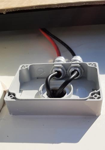

Inserito il 14/06/2021 alle: 20:55:09
Che brutti lavori tocca vedere...
Fosse il mio camper eliminerei quella scatola, ne metterei una adatta all'esterno ed userei dei pressacavi con la possibilità di poter aggiungere in futuro altri cavi per altre utenze.
Io ho usato una scatola della CBE predisposta per più pressacavi, sinceramente non è molto comoda perchè è molto bassa, ma ormai avevo comprato quella, se dovessi tornare indietro cercherei una scatola stagna da esterni ad uso civile e poi la ricoprirei con del nastro di alluminio per proreggerla dal sole...
