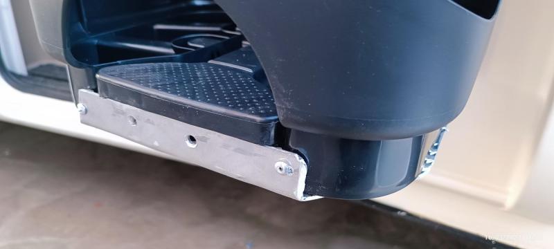

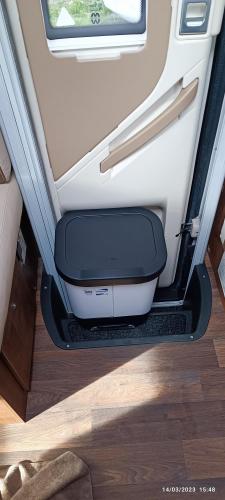

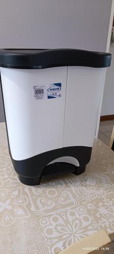

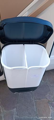

La necessità, ormai ovunque, di fare la raccolta differenziata esigeva una modifica alla pattumiera di serie del mio McLouis, che, oltre ad essere ad uno scomparto, era tremendamente scomoda perchè concettualmente sbagliata (senza secchiello e con difficoltà ad inserire e fissare il sacchetto).

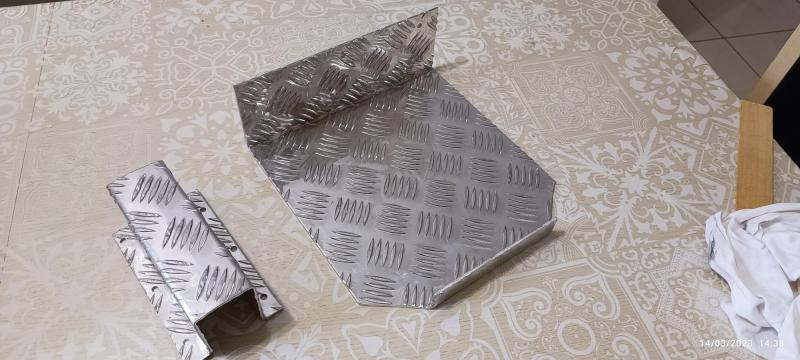

Ho acquistato una pattumiera a due scomparti, su un noto sito online, mi sono fatto fare due staffe in alluminio dal mio fabbro di fiducia su mie specifiche, e con mezz'ora di lavoro, 30€ di spesa,potete vedere il lavoro finito.
Vi allego le foto di tutto.
A disposizione di chi vorrà eventuali informazioni, visto che la porta del mio motorhome è montata di serie su numerosi modelli del gruppo SEA

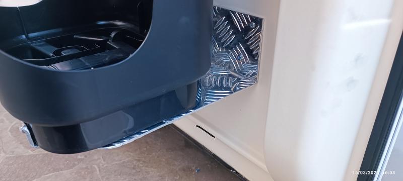

Grazie, potresti mettere anche la foto di come hai fissato le staffe per cortesia? Grazie.
Se guardi bene le foto puoi intuire come è fissata.
DOpo aver tolto la pattumiera originale,fissi la staffa lunga,sulla porta, in modo che la nuova pattumiera appoggi nella parte bassa,e la staffa più piccola la fissi dietro come distanziale, perché bisogna distanziare il tutto di 7 cm. per fare aprire agevolmente il coperchio.
Comunque, domani penso di aggiungere delle foto per spiegare meglio il tutto .
Se vuoi ti posso mandare le misure delle staffe
