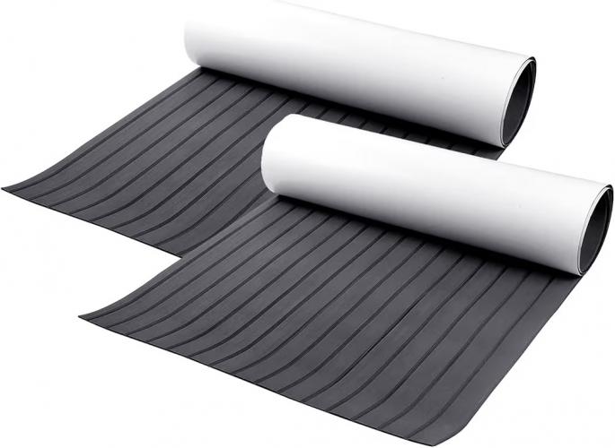

Pensavo di utilizzare questo materiale. Che ne pensate? Alternative?

Io quel tipo di "calpestio" ce l'ho sul gommone, è sicuramente un buon compromesso ma credo che utilizzandolo con le scarpe duri veramente poco...
Inoltre è molto poroso e difficile da pulire con una semplice scopa o straccio...
Virerei su un altro linoleum o, volendo perdere circa 1cm punterei su un pavimento laminato con tappetino di sottofondo, è resistente, si pulisce facilmente, costa poco e ne trovi di qualsiasi essenza di legno o colore...

Grazie per il tuo riscontro. Effettivamente era proprio quello che temevo, visto che in barca si va scalzi. Altri annunci lo passano come idoneo per RV. Invero saliamo quasi sempre senza scarpe dietro, ma vorrei comunque avere una cosa robusta.

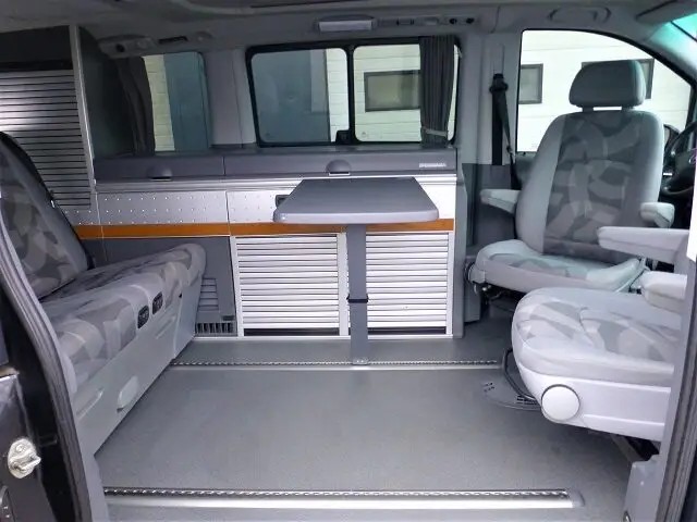

Interessante. Ho qualche dubbio riguardante il prezzo elevato, il fatto che non venga spedito e il rivenditore più vicino a Roma sta a Modena. Inoltre, non è sagomato perfettamente per il mio mobilio, ma poco male, il problema maggiore in questo senso risiede nel fatto che sono tre strisce separate non un pezzo unico e Quindi nei punti dove non ci sono le guide si vedrebbero le giunzioni. Anche per questa avevo scelto il modello tipo teak da barca che permetteva più facilmente di mascherare le giunzioni nelle fughe.
 A questo prezzo poi mi informo anche sul costo di quello originale , che in effetti non mi dispiacerebbe mantenere l'originalità.

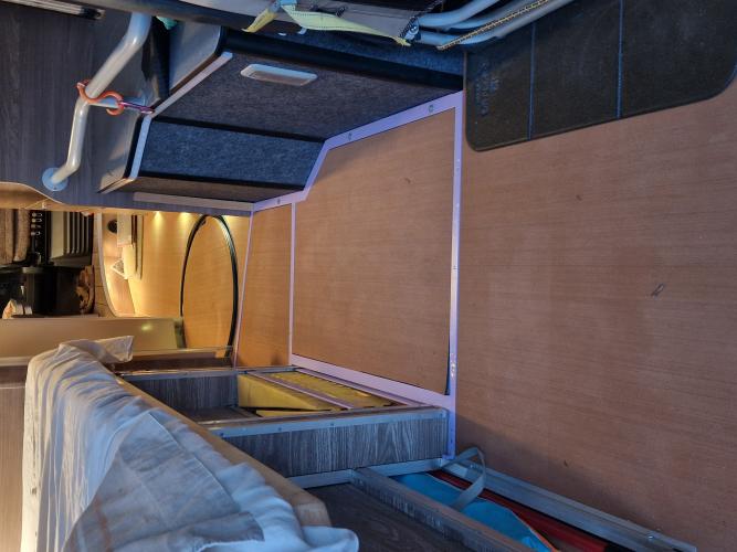

Quel tipo di tappetino lo avevo usato ne vecchio mh e jora che ho il van ho fatto la stessa cosa
Ho sempre usato i camper senza scarpe qualunque sia stato il tipo di pavimento
In inverno puoi camminarci anche scalzo che è un ottimo isolante
Si pulisce benissimo con uno straccio bagnato e se hai una macchia più ostinata puoi usare il diluente che non si rovina
Io mi ero fatto prima una dima usando la carta del plotter, poi ho preso un pezzo di inolium da pochi euro che li puoi trovare in formato piu grande e tagliato secondo la dima di carta.
A questo punto potrai avere la conferma della bontà della dima : una volta verificato ho incollato il tappetino sull'inolium cosi puoi fare le giunte che vuoi ma risulta un pezzo unico e cosi lo puoi rimuovere quando vuoi
