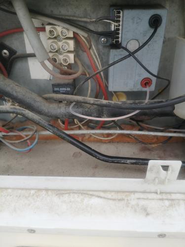

Per evitare queste "sorprese"
ho installato un lamierino in alluminio
che essendo inclinato porta all'esterno
qualsiasi acqua di lavaggio-temporale-
o di uscita dallo scarico condensa o
dalla vaschetta (vedi tubo blu)
(con approvazione di tecnico Dometic in fabbrica alla Hymer)
anche a protezione di tutto l'impianto elettrico
che rimane coperto e più pulito.
Anche nella parte alta e relativa griglia
questo potrebbe essere utile e anche
aumenta la resa generale raffreddando
meglio il gruppo lamellare.

Per evitare queste sorprese ho installato un lamierino in alluminio che essendo inclinato porta all'esterno qualsiasi acqua di lavaggio-temporale- o di uscita dallo scarico condensa o dalla vaschetta (vedi tubo blu) (con
approvazione di tecnico Dometic in fabbrica alla Hymer) anche a protezione di tutto l'impianto elettrico che rimane coperto e più pulito. Anche nella parte alta e relativa griglia questo potrebbe essere utile e anche aumenta la resa generale raffreddando meglio il gruppo lamellare.
Ciao franco49tn, intanto grazie mille per la risposta. L'idea non è male, ti chiedo però come hai fatto nella parte bassa per far sì che l'acqua vada al di fuori, mentre il tubo blu penso sia la prolunga di quello della condensa che andava nel bicchierino di raccolta. Un saluto.

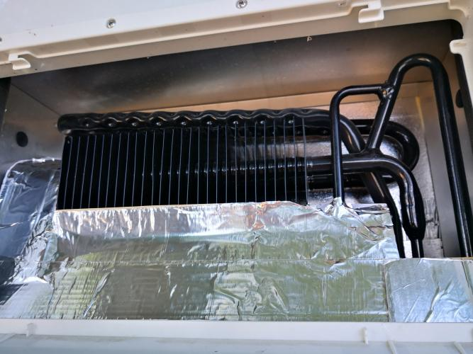

> ho pensato subito che fosse entrata dalla griglia esterna  posta dietro e cosa hai visto smontando la griglia?
Ciao Apollo 13 e grazie anche a te per l'interessamento. Questa mattina, quando ho tolto la griglia, si vedeva bene che era entrata acqua all'interno e che tendeva ad andare verso l'interno, diciamo dove c'è lo schiumato.
Ora è tutto asciutto, avevo anche tolto la griglia per far asciugare prima,quindi la foto non è reale di questa mattina, ma fatta in questo momento. Grazie ancora. 16280832412611899219309164337992.jpg

@ franco49tn : ho guardato meglio le tue due foto, ho notato che a differenza del mio, tu hai il fornellino posizionato più in alto all'interno della griglia, per cui dovrei fare il tuo stesso lavoro, ma con altezza ridotta, per non coprire il tutto. Vedrò quando tornerò a casa.

ti consiglierei di riparare l'interno dagli schizzi, sia per evitare corti, sia per preservare la centralina dall'ossidazione.
La grondaia la limiterei alla parte inferiore, così da non ridurre la ventilazione.
Potresti anche valutare di rinnovare la sigillatura e applicare uno sfogo forando in basso e aggiungendo un tubicino che scarica sotto il camper.

Il tubicino blu è inserito qualche millimetro sotto il bordo della vaschetta
così la vaschetta fa la sua funzione ed il tubo è un troppopieno che
scarica esternamente,
Buon lavoro.
