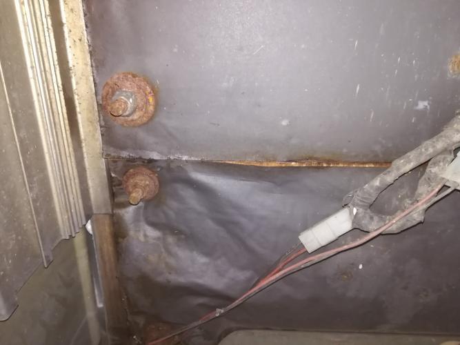

IMG_20180619_202658.jpgSalve
ho un problema con il pavimento del bagno del mio mobilvetta.
Come si vede devo riparare il fondo.
Ma prima di tagliare bolvol sapere a cosa servono i tiranti arrugginiti che si vedono in foto.
Attendo condcons.

Salve ho un problema con il pavimento del bagno del mio mobilvetta. Come si vede devo riparare il fondo. Ma prima di tagliare bolvol sapere a cosa servono i tiranti arrugginiti che si vedono in foto. Attendo condcons.
devi guardare sopra , se non vedi niente , dovrebbe essere il perimetro del telaio , forse annegato nel pavimento
Inserito il 21/06/2018 alle: 07:34:18
avevo anche io sul driver 61 dei bulloni sotto cucina/bagno, ma sopra non c'era nulla.
probabilmente sono dei bulloni messi in origine per eventuali predisposizioni/accessori. il problema, come al solito, è che usano materiali non idonei che quando vai a svitare , o non si svitano o peggio girano da sopra , se avesseru usato l'inox, sarebbero andati in fallimento per 50 centesimi in piùangry

Inserito il 21/06/2018 alle: 09:25:09
Infatti..
gia gira tutto muovendo con le mani.
Anch'io pensavo a Delle predisposizioni.
Sopra ho il mobile del bagno. Ché dovro aprire/smontare.
da sotto contavo di sostituire il legno marcio e fissare una lamiera di alluminio.
Vi farò sapere
