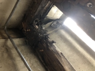

Ciao ho tolto il piatto doccia rotto e sotto e’ un disastro. I due travetti che formano l’angolo sono praticamente marci. Siccome sostituendoli non sarei come attaccarli alla parte buona perché dovrei rompere tutto , pensavo di mettere due piastre di alluminio a sandwich e riempire di schiuma poliuretanica che prenda tutto il pavimento del bagno che per 3/4 è buono. Secondo voi è una pessima idea? Purtroppo non posso permettermi un officina.

Scusate non avevo pensato a mettere qualche foto. Eccole! Credo che la perdita sia presente da anni ( io l’ho acquistato da pochi mesi).

I due travetti dovresti sostituirli... o al limite tagliarli fino a dove è buono e con un sistema ad incastro e colla, sostituire la parte marcia.
Importante capire se perdeva il piatto doccia o se l'acqua viene da un altra parte... Che mezzo è?
Inoltre se lo hai acquistato da privato fai vedere al precedente proprietario cosa hai acquistato... e chiedigli di partecipare, almeno in parte..., alle spese di ripristino.

Grazie per le risposte, Il mezzo è un CI del 1993. Quindi non avevo tante pretese visto l’età.
La perdita dal piatto doccia era sicura ma dalla parete non lo so ma proverò ad aprirla per verificare.
quindi se ho capito bene , sostituiti i travetti in parte rifacci la pavimentazione come prima.
Posso secondo te utilizzare al posto del pannello di compensato ( da mettere sotto il camper) una lastra di Alluminio da 3 o 4 mm? Mi garantirebbe una miglior tenuta?

Devi aprire e pulire finche trovi i travetti buoni, li ti devi attaccare con i travetti nuovi, con incastri, se serve qualche stafetta,  colla poliuretanica per legno  devi ricostruire il tutto...per il pavimento usa panello multistrato /panello isolante/panello multistrato a sandwich

Devi fare come dice  el Cetti , poi niente aluminio . Sei già sulla buona strada e con un po di pazienza risolvi il problema . Per i travetti devi prendere legno che resiste a`umidità non certamente abete rosso  .

controlla come finisce l'alluminio esterno in fondo alla parete, sotto la bandella laterale, fino al sotto pavimento....  avevano l'abitudine di piegare gli ultimi 3 cm di alluminio in fondo alla parete, fino a coprire il bordo del listello in legno, con conseguente ristagno di acqua, tra alluminio e legno, in caso di strada bagnata, e/o dalla scolatura della pioggia lungo la parete stessa...

Non ti preoccupare , anche se aveva 10 anni di meno... e’ sempre un CI... sul mio del 2001 quasi sprofondavo dentro la doccia... ho dovuto cambiare travetti e piatto doccia. L’infiltrazione però’ veniva dall’alto..
