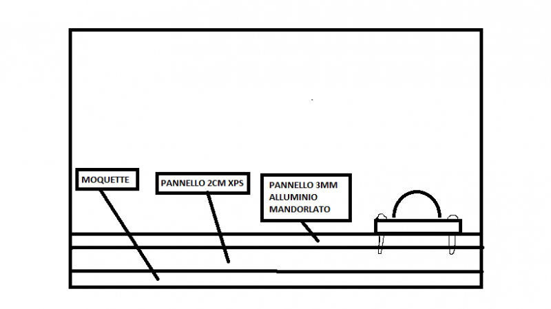

Ciao a tutti, voglio studiare il modo di mettere la lastra in alluminio mandorlata da 3mm sul fondo del garage.
il mio scopo sarà quello di rivettargli sopra degli anelli cavallotto maglia tonda , ma non posso mettere la lastra in allumio direttamente sul pavimento altrimenti il bozzolo inferiore del rivetto mi bucherà il pavimento. per questo voglio mettere 2cm di xps .
secondo voi con lo schema in foto, potrò avere rischi di condensa?

Scondo me se metti quel foglio di lamiera piatto con le anelle e ci fissi per esempio uno scooter la lamiera si piega.

Se il garage non è eccessivamente riscaldato non dovresti correre rischi, comunque su 3mm di mandorlato e la moquette sotto potresti anche mettere delle viti a testa bombata o se riesci ancora meglio svasate M6 o anche M8 e dei golfari femmina avvitati sopra.

Nel mio gavone che è abbastanza piccolo d'inverno si crea molta condensa soprattutto dalla parte opposta alla bocchetta di riscaldamento presente. Probabilmente la cosa è dovuta anche al gavone basso (sopra c'è il castello} che essendo abbastanza pieno non fa circolare l'aria. Il gavone originale è ricoperto di alluminio mandorlato, settimana scorsa ho ricoperto tutto con moquette adesiva e devo aspettare l'anno prossimo per vedere se funziona

Per eliminare la condensa l'unica è avere un continuo ricambio d'aria. In inverno, specialmente quando è molto freddo, lascio sempre e specialmente di notte un cm di fessura in tutti gli oblo, e tengo la stufa bella alta e che pompi bene, in questo modo c'è un costate fuoriuscita di aria calda e umida dagli oblo e si porta fuori la condensa.
Lo sbaglio maggiore è sigillarsi per tenere la stufa bassa e consumare poco, dopo un po si affoga nella condensa e umidità, che non fa bene alle persone, alle cose e al camper.
