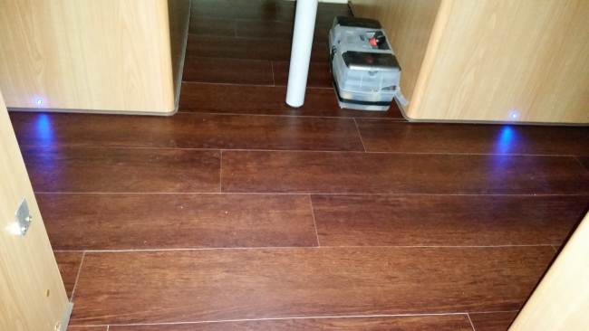

tra i tanti lavori ho voluto rifare il pavimento ..visto che il vecchio proprietario entrava con scarpe e ha satinato il piano ..

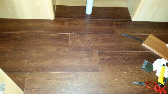

ho usato dei listoni adesivi ritagliabili cn cutter o forbici

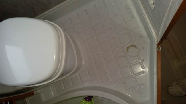

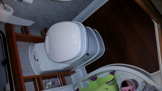

gia che c'ero anche in bagno
prima
dopo...scusate ma non sono riuscito a girare le foto
anche il mobiletto dietro al water realizzato nuovo

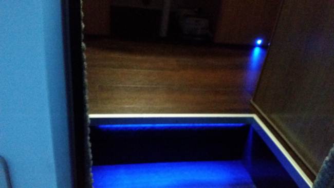

finito con aggiunta led pavimento e scalini entrata

grazie..il prodotto la preso lerua merlen non credo si scriva cosi,frown sono in pvc adesive più o meno 20 euri al metro quadro ogni scatola più o meno 2,5 metri ne servono 2 scatole poi dipende dalla superficie del tuo camper e cosa vuoi fare..

quasi tutto con il cutter basta dare una linea piegare e si taglia di netto..

per la dilatazione ho lasciato tutto in torno al perimetro diciamo contro ai mobili una spazio di pochi millimetri cosi da permettere una eventuale dilatazione,e poi mascherata con del profilo morbido come uno zoccolino....lo montato in inverno vedremo come si comporta in pieno caldo...
