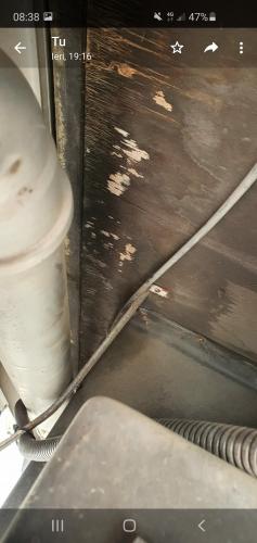

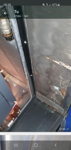

salve..ieri andando sotto il mio ecovip 8 1 mi sono accordo che lato bagno il compensato di rivestimento pianale pavimento è tutto marcio secco x tutto il perimetro..anche la parte più avanti dove c'è il gavone..perdita dal bagno o acqua che viene giù dalle bandelle? Anche l altro lato ha subito ma meno.
se era ilbagno,usando molto la doccia wuesti giorni nn dovevo sentire umido?
Soluzioni?

I travetti non sembrano marci ed il pannello sembra solo che sia passata dell'acqua durante delle piogge.
Se toccandolo è molle allora potrebbe esserci una perdita dall'interno verso l'esterno.
Ma comunque se è tutto secco ti consiglio, come avevavano fatto a me, di passare un po di catramina nera per ripristinare la tenuta originale.

È tutto secco..poi questi giorni abbiamo fatto molte doccie in 4 e usato molto il bagno

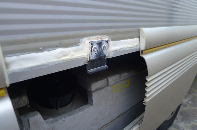

Il problema è dovuto allo scolo dell'acqua piovana che passando dalle bandelle scola lungo il travetto della parete il pavimento ancora non è compromesso sarebbe da riverniciare con la catramina, sul mio ho fatto uno sgocciolatoio per allontanare lo scolo sulla parete

Ciao grazie x la risposta..x togliere le bandelle è difficile?una  volta tolte e rifatta la parte in compensato marcia non potrei siliconarle?xchè hai messo un profilo a T e nn a L?
Robir
Robir
24/02/2007 7856
Inserito il 29/05/2020 alle: 08:47:03
In risposta al messaggio di rabber del 28/05/2020 alle 21:11:01
Togliere le bandelle non è difficile ma richiede tempo, togliendo il coprivite ci sono le viti che fissano la bandella a delle staffette nere,
siliconare non avresti lo stesso risultato del T praticamente messo in orizzontale con una parte allunghi la parete di 1/2 cm quel tanto che basta a far scolare più in basso senza che l'acqua gira lungo il pavimento cosa che farebbe un profilo a LP1030793.JPG

Col T messo poi la bandella quando la rimonti spiana bene?nn batte nel T

Come si vede in foto lato dx spiana abastanza anche lo sportello chiude bene, il T è da 15 mm

Bel lavoro rabber mi viene voglia di farlo anche io
complimenti
