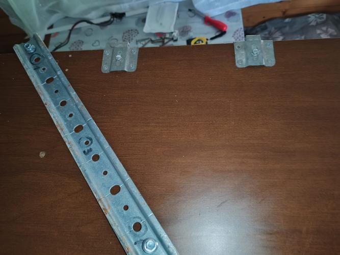

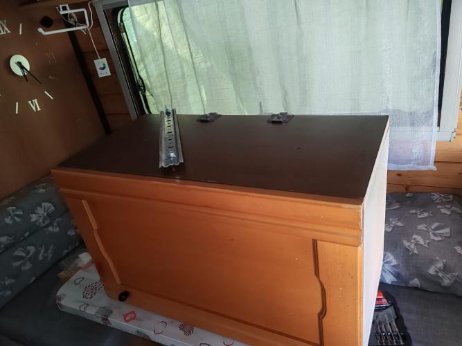

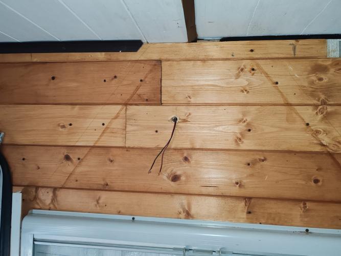

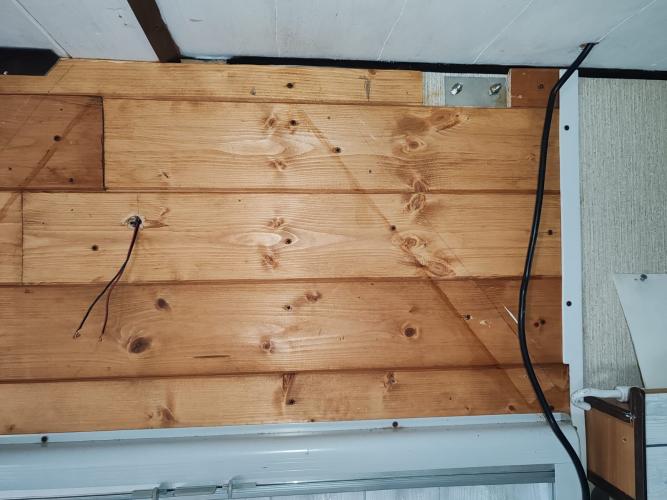

Buongiorno a tutti, sono Fabrizio e possiedo un camper Ford Transit Enlagh Clipper 1988.
Chiedo un aiuto e consiglio: dovrei attaccare un pensile nel camper. È un pensile di una cucina e chiedo secondo voi se è una cosa fattibile e può tenere, oppure rischio di fare danni. Oltre alla parete c'è una protezione fatta con delle perline in legno (fatto da proprietario precedente, a cui vi era attaccata una cappa)
Vi allego le foto.
Grazie a tutti voi.
Fabrizio

Sei sicuro che quelle perline non nascondano qualche sorpresa dietro ? Non per fare terrorismo ma gli Elnagh di quegli anni erano colabrodo...insieme ai Rimor ( io comprai nel 1990 un Rimor e ci cascai in pieno) e ai C I. perché nel caso fai danni e comunque un pensile d cucina "vera" in un camper non c'è lo attaccherei mai visto specialmente la consistenza delle pareti di quegli anni ...solo polistirolo e di scarsa qualità ed un finissimo compensato interno.

anche il perlinato del tetto, verniciato di bianco, non è originale, verifica bene

Un pensile da normale cucina, pesa troppo per essere fissato alla parete di un camper, a meno di non fare dei fori passanti con tutti i problemi del caso
Normalmente , i mobili da camper,.sono fatti in tamburato
Solitamente ci si fissa sui travetti interni alla parete, ma bisogna sapere esattamente dove si trovano

Al di la di vedere cosa potrebbe esserci sotto le perline, che ti consente almeno di farti una idea su cosa ti stai attaccando ...forse ha avuto una infiltrazione ed è stato riparato il quel modo, non bello da vedere, ma magari funzionale.
I pensili da casa sono costruiti con materiali pesanti e dimensioni poco adatte ad un camper...rischi di fare danni gravi alla parete.
