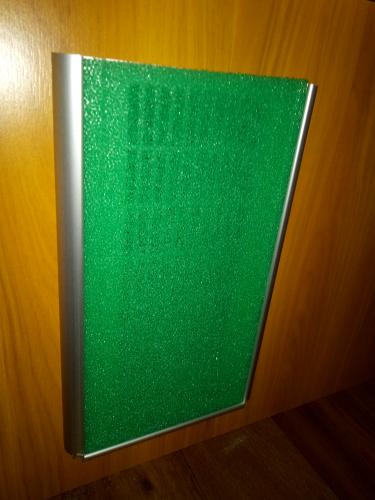

Inserito il 06/01/2021 alle: 13:53:51
Per ovviare ho fatto questo, di semplice realizzazione e costo di pochi €, lavabile e asportabile, si sfila:

In risposta al messaggio di ezio59 del 06/01/2021 alle 13:53:51
Ciao Ezio .. ho visto che con poco hai risolto .
A vedere dalla foto mi sembra che sia un materiale spugnoso. mi dai altre indicazioni cosi me lo procuro anche io.
per la griglia della combi potrei fare come te .
lo hai bloccato con la griglia? o ha aggiunto un cornice che blocca il tutto?
Potrebbe andare bene anche quel feltro per le cappe aspiranti della cucina?

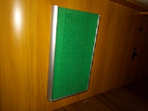

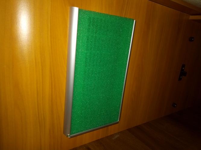

In risposta al messaggio di gici del 06/01/2021 alle 15:32:34
Ciao Ezio .. ho visto che con poco hai risolto . A vedere dalla foto mi sembra che sia un materiale spugnoso. mi dai altre indicazioni cosi me lo procuro anche io. per la griglia della combi potrei fare come te . lo hai bloccato
con la griglia? o ha aggiunto un cornice che blocca il tutto? Potrebbe andare bene anche quel feltro per le cappe aspiranti della cucina? Bene bene con il vostro aiuto faro le modifiche per risolvere questo problema. Ciao Gianni.
Ciao. Ho fatto così: in un briko ho acquistato una stecca di un metro in alluminio con il profilo arrotondato perchè essendo la griglia truma sotto la dinette ci si va a sbattere con i piedi
poi l'ho tagliata di misura per fare una cornice sui tre lati della griglia lasciando aperto il lato sopra e l'ho attaccata con un biadesivo forte in quanto la sua colla non bastava, quindi nessuna vite.
Avevo acquistato anche una spugna antimuffa per alimenti che ho tagliato e infilato da sopra nei profili. Siccome è rigida quanto basta sta su da sola.
Ho preferito questa perchè è fissa ma molto traspirante, inoltre si può tranquillamente lavare. Quelle delle cappe fanno passare meno aria. Peccato sia solo verde.
E questo è il risultato finale

In risposta al messaggio di ezio59 del 06/01/2021 alle 18:17:01
Ciao. Ho fatto così: in un briko ho acquistato una stecca di un metro in alluminio con il profilo arrotondato perchè essendo la griglia truma sotto la dinette ci si va a sbattere con i piedi poi l'ho tagliata di misura
per fare una cornice sui tre lati della griglia lasciando aperto il lato sopra e l'ho attaccata con un biadesivo forte in quanto la sua colla non bastava, quindi nessuna vite. Avevo acquistato anche una spugna antimuffa per alimenti che ho tagliato e infilato da sopra nei profili. Siccome è rigida quanto basta sta su da sola.  Ho preferito questa perchè è fissa ma molto traspirante, inoltre si può tranquillamente lavare. Quelle delle cappe fanno passare meno aria. Peccato sia solo verde. E questo è il risultato finale
Veramente quella griglia è presente in tutti quelli che hanno la Truma sotto la dinette.
