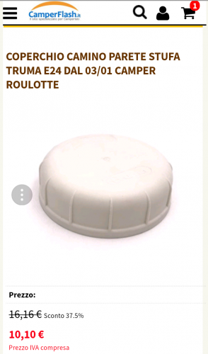

mi riferivo al tappo del boiler... le griglie non le smonto di certo in rimessaggio...wink

E certo... infatti non li ho mai visti in giro... Ho dato pure un'occhiata in rete ma mica lo trovo... hai per caso qualche link utile?
Ecco dove lo ho comperato
http://www.campertours.it/

Inserito il 12/06/2018 alle: 12:37:40
L'ho trovato qui... yes

Inserito il 12/06/2018 alle: 15:04:04
In risposta al messaggio di pegaso65 del 12/06/2018 alle 12:37:40
L'ho trovato qui...
E il mio lo ho anche verniciato dello stesso COLORE
della parete Laika
Non si nota nemmeno !

Inserito il 12/06/2018 alle: 22:28:24
a me va bene anche bianco...wink
