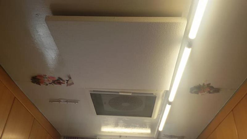

Ciao,scusa una domanda.
Il pannello in foto è un pannello ad infrarossi da 400W/220v,o simila?
Immagino lo usi in appoggio al riscaldamento standard,o è in grado di scaldarti da solo?
(ovviamente non credo a temperature molto basse)
Grazie,ciao.

Ciao,scusa una domanda. Il pannello in foto è un pannello ad infrarossi da 400W/220v,o simila? Immagino lo usi in appoggio al riscaldamento standard,o è in grado di scaldarti da solo? (ovviamente non credo a temperature molto basse) Grazie,ciao.
il pannello lo uso nelle mezze stagioni, quando qualche sera fa fresco o umido, lo posso usare solo dove trovo la corrente, non scalda come una truma, ma almeno non consumo gas. Il pannello scorre su un piccolo binario, dove lo vedi nella foto e per quando non lo uso o sono in viaggio, quando serve, lo faccio scorrere sotto alla ventola ad una distanza di circa 5 cm dalla stessa. la ventola in funzione fa si che l'aria si riscaldi e circoli per tutto il camper. Non credo che sia utile con temperature molto basse, ma in Romania un mese fa, alla sera la temperatura di notte scendeva a 3-4 gradi, dentro erano 16-17 e senza consumare gas.

la velocità deve essere bassa, non si deve sentire l'aria che circola, il rumore è quasi inesistente e si puo usarlo anche di notte, Il camper non si riscalda subito come con la stufa, ci vogliono circa 15 minuti e piano piano il calore si diffonde.
