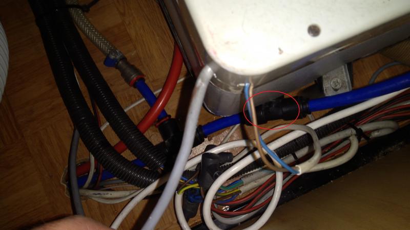

Ho trovato una perdita d'acqua da un raccordo che collega i tubi nella zona del boiler.
Il raccordo è quello cerchiato in rosso.
Non ho idea di come si scollegano quei tubi. Ci sono dei gancetti rossi che sembrano fare spessore forse per impedire lo sgancio dei tubi.
Qualcuno sa darmi indicazioni?
Allego la foto
Grazie mille a tutti.

Ho trovato una perdita d'acqua da un raccordo che collega i tubi nella zona del boiler. Il raccordo è quello cerchiato in rosso. Non ho idea di come si scollegano quei tubi. Ci sono dei gancetti rossi che sembrano fare spessore forse per impedire lo sgancio dei tubi. Qualcuno sa darmi indicazioni? Allego la foto Grazie mille a tutti.
Togli i gancetti rossi (clip blocca bordo)...e spingi l'estremità del bordo con tutto il tubo verso il raccordo stesso (raccordo rapido john guest)...a quel punto tieni bloccato il bordo verso il corpo del raccordo e tira via il tubo...a volte basta ritagliare circa due cm. del tubo che è innestato dentro il raccordo per risolvere il problema...così facendo non fai altro che togliere un'eventuale deformazione del tubo, dovuta dalla pressione data negli anni dalla guarnizione o-ring di tenuta del raccordo...

 , l'anima di rinforzo interna al tubo che vedrai nel video nel tuo caso non serve e non ci sarà , come ti ha specificato Danilo prima di reinfilare il tubo è meglio accorciarlo di uno o due centimetri e controllare bene che il terminale del tubo da infilare non sia rigato ne ovalizzato  visiona anche il video successivo

purtroppo i pezzi di tubo sono ridotti al minimo e non posso tagliarne neppure un centimetro.
Poco male, con le indicazioni che mi avete dato sono riuscito a smontare tubi e raccordi incriminati devo solo comprarli e sostituirli.
Grazie infinite a tutti

Grazie a tutti per le preziose informazioni. purtroppo i pezzi di tubo sono ridotti al minimo e non posso tagliarne neppure un centimetro. Poco male, con le indicazioni che mi avete dato sono riuscito a smontare tubi e raccordi incriminati devo solo comprarli e sostituirli. Grazie infinite a tutti

oltre al pezzo di tubo incriminato to consiglio di sostituire anche il raccordo

Quei raccordi che si vedono dalla foto sono dei raccordi qualitativamente scadenti a basso costo che se non messi in linea con il tubo perdono quasi sempre, una soluzione è quella di mettere 3-4 giri di nastro-tefon sul tubo e poi inserirlo nel raccordo, in questa maniera ache se il tubo non è in linea con il raccordo non perde, Esperienza mia personale.
