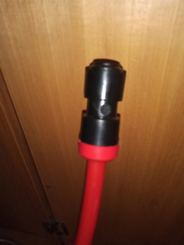

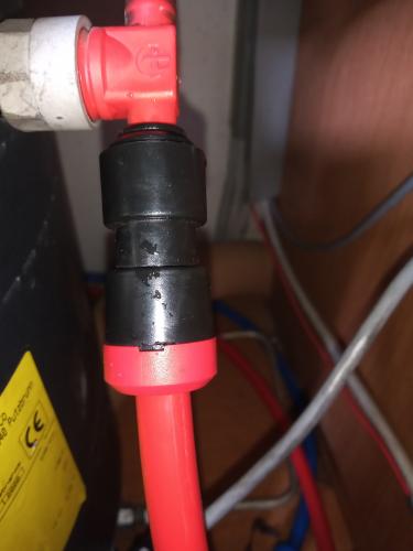

Salve, ho una perdita di acqua vicino al riscaldatore acqua dall'innesto del tubo, non so come si estrae nè come si inserisce il tubo in questo innesto. Datemi una mano a capire. GrazieIMG_20210720_191744047(1).jpgIMG_20210720_181056068(1).jpg

Quella ghiera rossa va tolta, è ad incastro, per togliere il tubo, prima lo spingi, poi tenendo premuta la ghiera, estrai il tubo

Grazie della risposta, quindi devo estrarre la parte rossa forzando con un cacciavite nella piccola fessura e mi ritrovo lo stesso sistema di incastro che si vede nella parte superiore?

esatto
