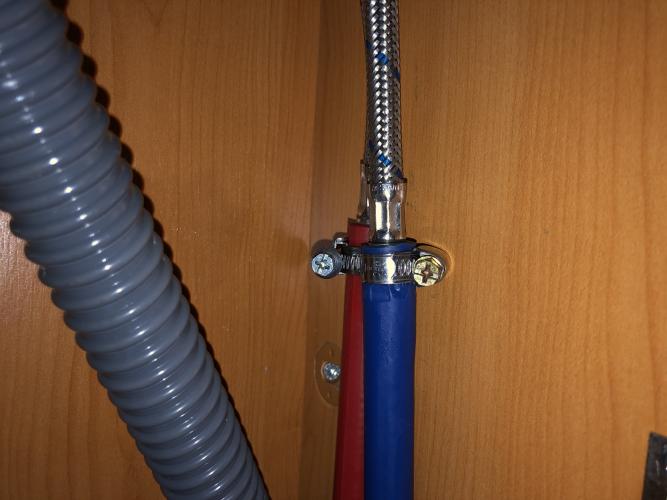

Ciao a tutti, appena rientrato alla base. La perdita dal miscelatore è sempre più copiosa quindi al più presto lo dovrò sostituire. Una domanda da profano, come faccio a scollegare il raccordo che si vede in questa foto? Da alcuni tutorial sembra che debba usare 2 “pappagalli” ma non riesco a svitarlo (scusate non so capovolgere la foto).
Grazie mille
Benivan B100
Inserito il 23/08/2021 alle: 11:53:01
In risposta al messaggio di Bicio90 del 23/08/2021 alle 11:37:32
Ciao a tutti, appena rientrato alla base. La perdita dal miscelatore è sempre più copiosa quindi al più presto lo dovrò sostituire. Una domanda da profano, come faccio a scollegare il raccordo che si vede in questa foto? Da alcuni tutorial sembra che debba usare 2 “pappagalli” ma non riesco a svitarlo (scusate non so capovolgere la foto). Grazie mille
più che altro sarebbe da mettere a fuoco, a vederla così sembra abbiano usato due fascette stringitubo, un lavoro del cavolo, ecco perchè perde

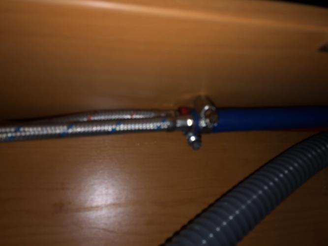

Ecco questa si dovrebbe vedere meglio. Oltre alla fascetta c’è anche un raccordo che non so come svitare (in modo da smontare il mix e il relativo flessibile). La perdita è solo dal mix e di questo sono certo, l’impianto sembrerebbe fatto bene (la cellula è Frankia quindi in teoria...)5D629C13-FDEC-4532-9111-6E49968BE6B0.jpeg
Benivan B100
Modificato da Bicio90 il 23/08/2021 alle 21:22:16
Inserito il 23/08/2021 alle: 21:52:15
In risposta al messaggio di Bicio90 del 23/08/2021 alle 21:21:03
Ora si vede meglio, confermo lavoro fatto con i piedi. Ha no infilato la parte filettata del flessibile dentro al tubo rislan, stringendo con una fascetta, sei fortunato che non ti si è allagato il camper
Svita la fascetta e cerca di togliere il tubo dal flessibile cercando di ruotarlo in entrambe le direzioni co temporaneamente tirando, magari aiutati scaldando un po i tubj
Quando li rimonti, procurati i suoi adattatori tipo
questo
Tagliando con l'apposito strumento la parte rovi ata dei tubi rilsan
