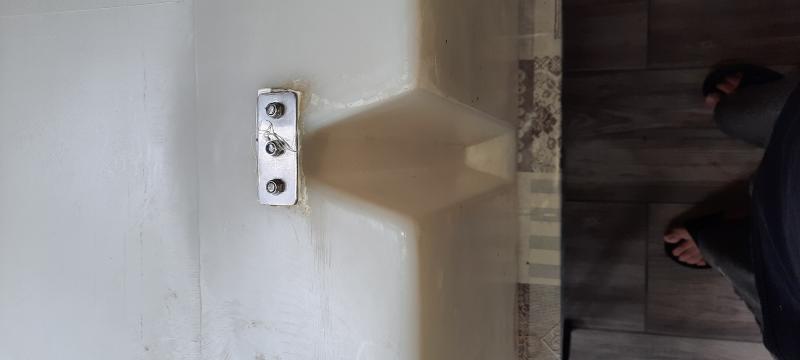

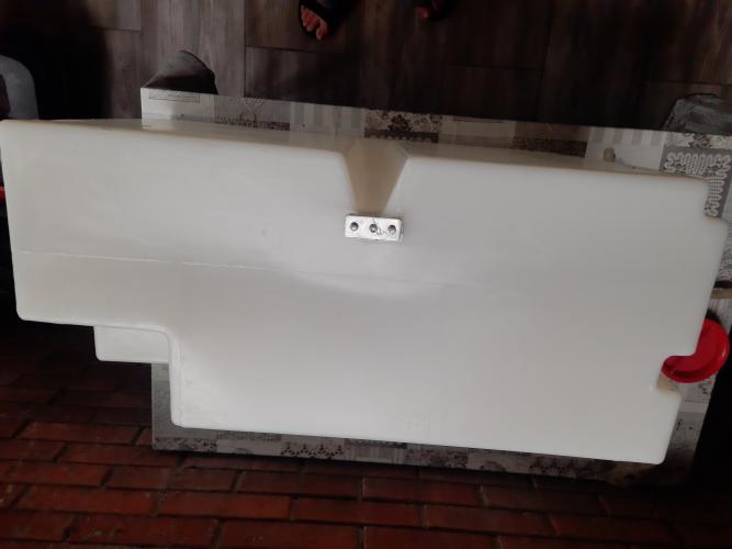

Salve,  perdita pregressa (che non conoscevo).
Si potrebbe tentare un'altra riparazione ?

Direi di no, visto che il serbatoio sembra lesionato anche altrove, forse per vecchiaia

Non c'è nessuna altra lesione , l'ho controllato e riempito.

Il problema è trovarlo originale. Per quello che potuto vedere dovrei rinunciare ad almeno 15/20 LT con un serbatoio standard

Chi ha fatto quella riparazione bisognerebbe fustigarlo in pubblica piazza
Detto ciò, rivolgiti a chi fa serbatoio in PVC e tratta materie plastiche in genere,.. che con appositi strumenti ti salda la crepa (e i buchi fatti dal genio) apportando nuovo materiale, e nel caso saldarci una toppa dello stesso materiale.
Io ho fatto riparare il serbatoio delle nere.
Non pensare di incollare, non esistono colle per ilPE

Direi serbatoio riparabilissimo ma devi toglierlo e portarlo da chi lavora plastica , va benissimo anche chi lavora tubi e raccorderia in PVC e lo saldano con apposito saldatore ad aria usando lo stesso mteriale del serbatoio e ove serva si rinforza con una pezza
condivido al 100% l'intervento di Silvio (impiegatodelvolante) , per ripararlo non hai altre alternativoe

Una decina di anni fa in Marocco ho riparato un serbatoio durante il viaggio, si era forato e mi aveva allagato la macchina, tentai con i collanti ma per il polietilene c'è poco da fare
Poi decisi per il o la va o la spacca, comprai un saldatore a stagno, da stagnaio da 100W con la testa grande e recuperai dei pezzetti di polietilene dello stesso serbatoio che feci a pezzetti e li incorporai nel foro fondendo contemporaneamente il serbatoio e il materiale nuovo, credo che sia l'unico modo per rifare un corpo unico, fondere le due parti
il serbatoio è ancora in funzione (60 litri)
