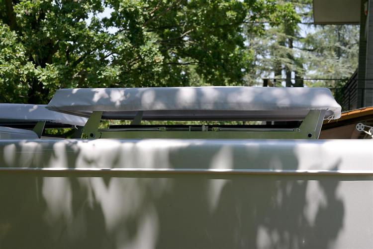

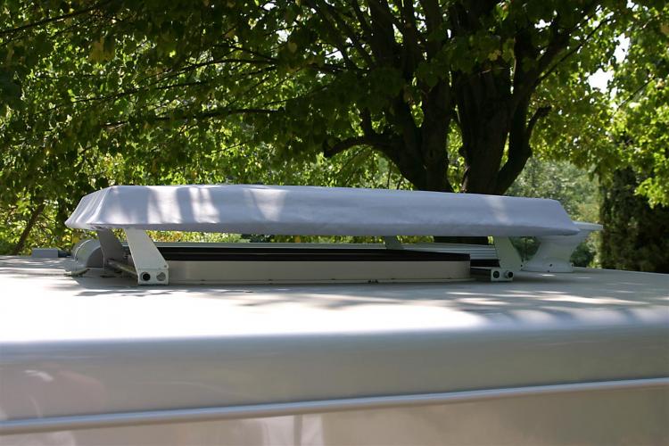

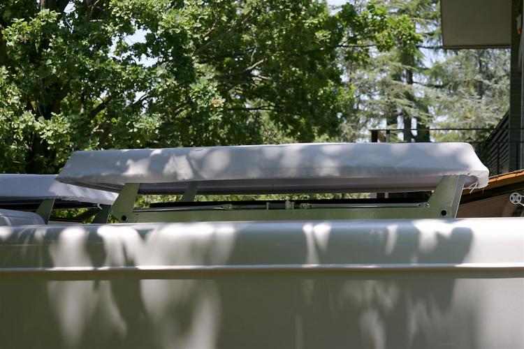

Ho qualche foto dell oblo in questione, quando gli feci le coperture, ma le metto piu a uso di chi non conosce quell oblo:
mi sembrava di ricordare, ma è un po che non ci butto gli occhi, che la posizione dove c'è la coppia conica della manovella sia all interno di un bordo metallico che non permetet che ci arrivi acqua.
Dalle foto si vede che da quel lato c'è un bordo metallico continuo, mentre dall altro i due bracci sono incernierati su angolari avvitati direttamente alla lamiera del tetto.
Se per caso devi smontare il coperchio di plexiglass (come ho fatto io
quando ci ho incollato la pellicola bianca
) , devi rompere con una cesoia le 4 anelle di tenuta sui perni, e quindi le devi mettere nuove e quindi devi procurarle in anticipo:
https://www.ebay.it/itm/RONDELL...

Come hai visto quello non è un oblo monoblocco cioè con la cornice che supporta tutto il resto, come al solito, ma li c'è una cornice ovale che è avvitata al tetto e con sotto il sigillante (la Hymer mi sembra che non usa il terostat ma una apposita gommina) poi il meccanismo di apertura è a parte in un foro nel tetto, e le staffe di sollevamento sono attaccate a angolari avvitati a parte direttamente sulla lamiera del tetto.
Secondo me non serve a niene una guarnizione sul bordo esterno del plexiglass, perchè il plexiglas sigilla sulla guarnizione che c'è sulla cornice, e perchè il piu dele volte quando pove l oblo si tiene sollevato due dita per avere comunque ricambio di aria.
In ogni caso se danuovo non perde perchè è fatto così, bisogna capire da dove entra l acqua e sistemarlo come era in origine.
Non so per esempio se attorno al perno della manovella c'è un Oring o che sistema usa.
Se la cornice ovale non perde non andrei a toglierla che casomai poi si crea un problema dopo, cercherei di capire se la goccina entra dalla manovella perchè lo fa.
Chiedi aun concessionario Hymer se serve un Oring di ricambio o no, loro lo sanno sicuramente. opure su MARCHI > HYMER , quasi sicuramenet qualce possessore di Hymer avrà avuto un problema simile e quindi sa come risolverlo.
Hna cosa che puo farti stare tranquillo è che la cellula Hymer PUAL come è costruita non si infiltra, al massimo si bagna ma poi si asciuga, non ci sono travetti di legno attorno all oblo ne altro materiale che puo marcire, il peggio è asiugare la goccia dalla plastica del pavimento wink.
Parlo di cellula Hymer PUAL, cioè quella con gli spigoli arrotondati e con pareti incollate e non sigillate, mentre in alcuni modelli economici hanno anche usato in passato la cellula tradizionale a spigolo vivo e con giunture sigillate con terostat.
