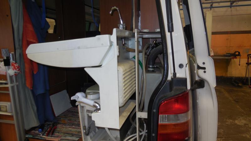

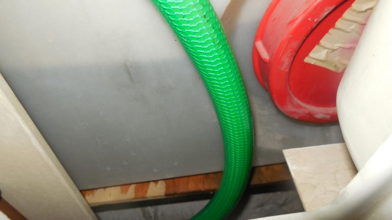

Oggi ho "affittato" un'officina convenzionata (una cosa riservata ai dipendenti della mia azienda), e ho fatto vari lavoretti al coperto, tra cui dedicarmi al problema del tappo.
Volevo smontare il serbatoio, ma la cosa richiede troppo tempo perché bisognerebbe smantellare il bagno e la cucina.
Ho smontato mezzo bagno solo per poter accedere comodamente al tappo. Svitarlo è stato durissimo perché qualcuno (presumibilmente l'allestitore) ha impiastrato tutta la filettatura con del sigillante.

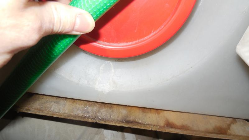

Qui si vede la macchia di calcare appena sotto il tappo.

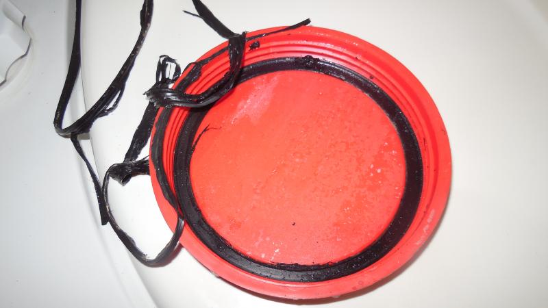

Ho rimosso tutto il sigillante, pulito tappo, battuta e guarnizione. La guarnizione l'ho girata e ho messo grasso nella filettatura per facilitare l'avvitamento..
Purtroppo non avevo né materiale per costruire un'altra guarnizione, né sigillanti per alimenti.
Non ho fatto la prova di tenuta ma sono abbastanza fiducioso.

visto la complessità per arrivare a quel tappo quella guarnizione di tenuta ti consiglio ad alta voce di sostituirla , per come la vedo è abbastanza deformata e probabilmente anche secca , girandola rischi di non risolvere e se risolvi sarà solo momentanea , se non hai la guarnizione ne gomma per farla al posto della guarnizione fai un cordulo di silicone spesso circa 1 cm a mo di oring poi lo lasci idurire e ti ritrovi con una guarnizione sufficientemente morbida , chiaramente se trovi una guarnizione oppure oring compatibili sarebbe decisamente meglio

e se risolvi sarà solo momentanea , se non hai la guarnizione ne gomma per farla al posto della guarnizione fai un cordulo di silicone spesso circa 1 cm a mo di oring poi lo lasci idurire e ti ritrovi con una guarnizione sufficientemente morbida , chiaramente se trovi una guarnizione oppure oring compatibili sarebbe decisamente meglio  mario

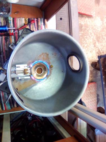

un consiglio sul boiler: ho dovuto avvicinare la termocoppia, altrimenti il boiler non partiva (oppure partiva dopo vari tentativi). Adesso parte subito, ma la termocoppia sembra sempre incandescente. E' un problema?
11/01/2007 37560
Inserito il 25/02/2018 alle: 15:13:01
vai tranquillo , il rosso ciliegia sulla punta della termocoppia è normale , la distanza tra elettrodo di accensione e bruciatore deve essere di 3-4 mm ma se l'accenditore è un po fiacco nel senso che genera una scintilla scarsa allora l'elettrodo andrà avvicinato a 2-2,5 mm  , la fiamma sul bruciatore per come la vedo è regolare e non preoccuparti di quelle sfumature rossastre perchè spariranno da sole

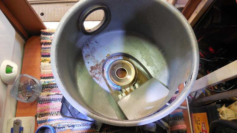

scarsa allora l'elettrodo andrà avvicinato a 2-2,5 mm  , la fiamma sul bruciatore per come la vedo è regolare e non preoccuparti di quelle sfumature rossastre perchè spariranno da sole  per quanto riguarda il tappone del serbatoio una volta creata o sostituita la guarnizione metti un po di nastro teflon sul filetto che rimane sul serbatoio , quel teflon non serve per una ulteriore tenuta ma serve per fare in modo che il tappo con eventuali vibrazioni o quant'altro non si allenti di suo  ti faccio i miei complimenti per la tua ottima manualità - voglia di fare e pazienza  mario
Ti ringrazio per la risposta confortante, che ho letto mentre facevo i lavori  (ero anche oggi tutto il giorno nell'officina).
Tante cose su gas e utenze le ho imparate su COL, leggendo anche i tuoi interventi!
Questo boiler mi ha fatto impazzire con le sue false partenze (di cui mi aveva parlato anche il vecchio proprietario).
Ho riscontrato vari fori del bruciatore tappati dalla ruggine, e la fiama non faceva quasi mai il "giro" fino alla termocoppia, quindi era un miracolo che quel boiler funzionasse qualche volta. Questa è la situazione che ho trovato:
Dopo la pulizia, il bruciatore ha iniziato a funzionare quasi al 100%. Ci sono ancora alcuni fori un po' fiacchi, e ho pensato di avvicinare la termocoppia al bruciatore per farle rilevare meglio la fiamma.

da come vedo il bruciatore della seconda foto direi che per non funzionare o funzionare male ne aveva tutte le ragioni ma ora quel che importa è che lo hai rimesso in vita

Il problema della ruggine al bruciatore del boiler me lo sono spiegato con le gocce di condensa che cadono dalla base della pentola. Il boiler è un tipico Truma B10, non ha nessun drenaggio in basso né sfiato in alto, dunque è impossibile svuotarlo completamente. Ad occhio direi che rimangono 1 o 2 litri d'acqua anche dopo aver drenato l'impianto.
Quando il camper è parcheggiato al freddo, l'acqua ovviamente si sfredda. Di giorno, quando fa caldo, le pareti del bolier fanno le gocce condensa che evidentemente cadono sul bruciatore.
