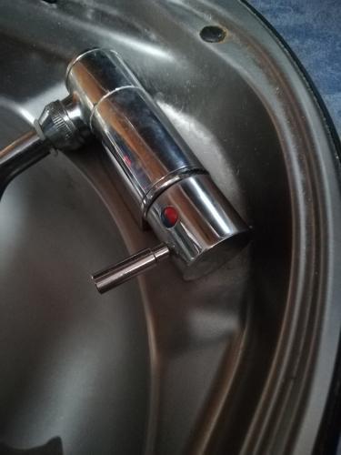

Stesso problema e questo è il mio:
Perde alla base, sull'appoggio sul lavandino quando si apre. Non siamo (né io né il tecnico) riusciti ad estrarre la cartuccia ed il tecnico non è riuscito neanche a rimuoverlo in blocco; ho preso contatti con l'Azienda che riprodurrà il mio mezzo, per la sostituzione del rubinetto. Se qualcuno mi suggerisce qualcosa prima, ben venga e con i mei ringraziamenti più sinceri!

Stesso problema e questo è il mio: Perde alla base, sull'appoggio sul lavandino quando si apre. Non siamo (né io né il tecnico) riusciti ad estrarre la cartuccia ed il tecnico non è riuscito neanche a rimuoverlo in
blocco; ho preso contatti con l'Azienda che riprodurrà il mio mezzo, per la sostituzione del rubinetto. Se qualcuno mi suggerisce qualcosa prima, ben venga e con i mei ringraziamenti più sinceri! Giovanni
Sotto il tappo rosso/blu c'è una brugola la sviti e si toglie la manopola, una volta tolta sotto c'è la cartuccia tenuta in posizione da delle viti o piccolo coperchio, rimosse consentono la sua estrazione, questo a grandi linee perchè poi ogni modello o marca ha delle piccole differenze, ciaoo.
28/08/2003 13787
Inserito il 09/04/2018 alle: 11:35:47
In risposta al messaggio di Rascal del 09/04/2018 alle 09:10:29
Ti ringrazio per l'attenzione al mio problema; fin dove mi suggerisci ho provato ma la cartuccia non vuole assolutamente uscire! So, perché me lo ha visto un idraulico (quelli di casa che non mettono mano sui camper) e mi ha confermato che al 99% la perdita è dovuta a due O ring ormai non più idonei a svolgere il loro lavoro.

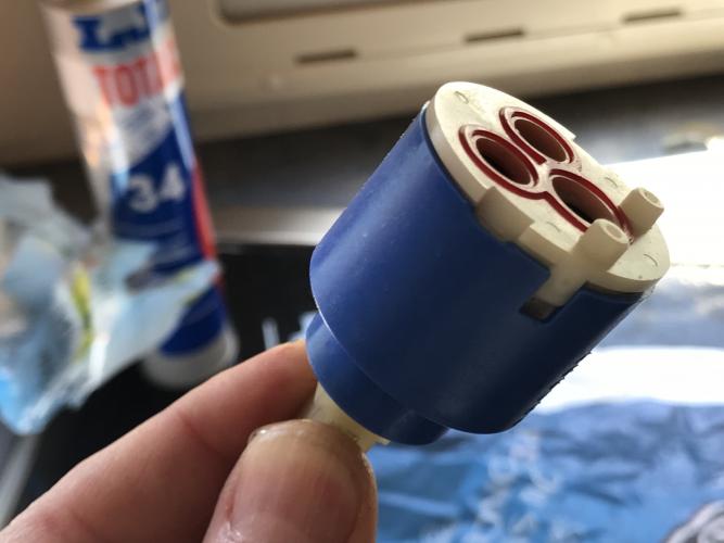

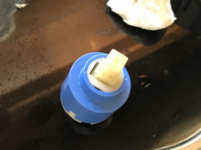

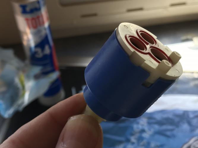

Inserito il 09/04/2018 alle: 12:49:37
questo è il pezzo incriminato...
dove trovarlo?
Inserito il 09/04/2018 alle: 12:54:04
In risposta al messaggio di gabri. del 09/04/2018 alle 12:49:37
questo è il pezzo incriminato... dove trovarlo?
ce ne sono di 2 o più misure, comunque la trovi nei negozi accessori camper ,e in alcuni casi(dipende dalla misura) anche nei brico.

Inserito il 30/07/2019 alle: 23:37:28
Anche io ho il miscelatore che perde e mio marito ha cambiato la cartuccia. Proprio come quella della foto sopra ma purtroppo la perdita di gocce persiste. Cosa si può fare se non è la cartuccia? Il miscelatore può essere la causa? O qualche guarnizione? Qualcuno mi sa dare qualche consiglio? Devo partire venerdì... grazie
18/10/2009 6785
Inserito il 31/07/2019 alle: 07:07:07
In risposta al messaggio di Davichri del 30/07/2019 alle 23:37:28
si deteriorano gli OR del rubinetto non la cartuccia, quando un rubinetto si bagna alla base sono gli OR , conviene sostituire tutto il rubinetto, con  20/25 euro si prende nuovo e per altri 15 anni non ci si pensa più
