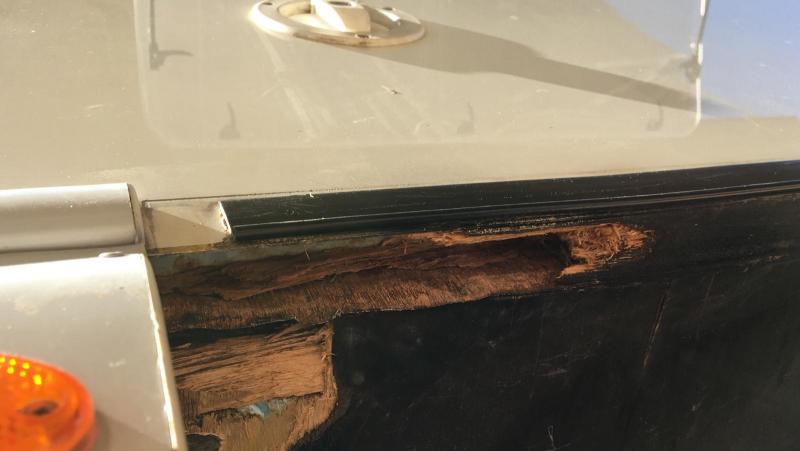

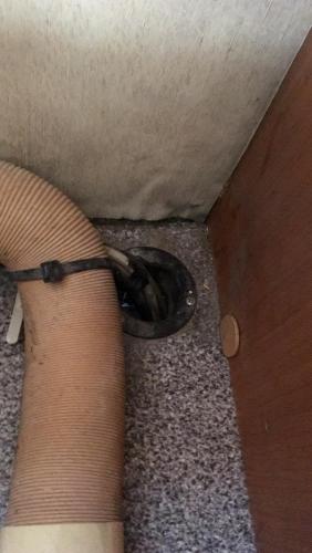

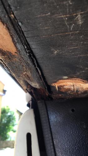

Buongiorno a tutti, mi sono appena iscritto perché vorrei aiuto da chi è più esperto di me, in quanto sono un neofita che ha acquistato il primo camper in febbraio, usato, e sta affrontando non pochi problemi di cui il delinquente di concessionario dove ho acquistato il mezzo se ne sta fregando alla grande!! Ok il mezzo è usato ma secondo me c'è modo e modo di sistemare un mezzo prima di venderlo...scusate mi per lo sfogo.
In sintesi l'ultima novità...ho individuato una perdita, sotto i seggiolini della dinette dietro al guidatore (come da foto) ma non mi sembra che in nessun altro punto della parete si presenti il problema. E' possibile che venga dal bocchettone del carico acqua del serbatoio ausiliario? Nel caso, posso provare a smontarlo autonomamente secondo voi per verificare? Non sono un tuttologo ma ho una buona manualità, me la cavo nei piccoli lavoretti "domestici"...
Grazie e chiunque avrà la bontà e pazienza di rispondermi...

Dentro in corrispondenza del bocchettone dell'acqua è molle la parete o dura?
Dalle foto se non erro l'infiltrazione ha intaccato il pavimento e questo non è buona cosa.

La parete è bagnata soltanto in fondo, come vedi dalle foto, il legno era talmente marcio che è bastato spingerci un dito per far venire giù tutte le parti ammalorate...

si trovano al brico per pochi euro. Un L3 ha almeno 15 anni di vita la via legale la vedo dura. Quel camper è un bel mezzo quindi il mio consiglio è riparalo e goditelo. Aggiungo che quella infiltrazione potrebbe venire pure da fuori, tempo fa ricordo in un post che qualcuno parlava di cattiva tenuta sul bordo inferiore del laica L3.
Grazie Rascal, avevo pensato anche alla possibilità che entrasse acqua dal portello del gavone in effetti e che in qualche modo, diciamo "se la rifacesse addosso" dalla parete. Infatti ho inserito una guarnizione lungo il portellone, che però sostituirò perché non mi convince, tiene troppo poco, evidentemente l'ho presa troppo piccola.
Per la riparazione non ho problemi, l'intervento ritengo sia abbastanza semplice, inserirò un nuovo pezzetto di compensato per sistemare il fondo e rifarò la parte di cornice in legno della parete che si è ammalorata...

se attorno al bocchetone la zona è sana, il problema sta nel fondo.
non essendo sigillate le bandelle l'acqua scende fino al punto più basso dove l'alluminio si congiunge con il legno e per capillarità quest'ultimo lo assorbe.
succede perchè negli anni la ,protezione di colore nero che vedi sul fondo del camper, non fa più il suo lavoro.
controlla tutto il perimetro e poi, una volta sistemato il tutto, sigilla tra parete e bandelle

Sarà un casino riuscire a farlo prima della partenza delle ferie, vado via il 14 agosto, ma ho capito come lavorarci, grazie tante davvero.
Nel frattempo farò un interventello rapido con delle guarnizioni sul portellone del gavone, e cercherò di isolare la zona dall'umidità con del nilon...
