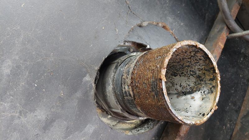

dopo una giornata sugli Appennini nel weekend noto che la sera il mio camper, un Rimor sloop 590 su base Daily del 91, ha segni di perdite varie intorno al serbatoio (non estraibile) delle acque nere... Pezzetti di quella che sembra carta igienica, odore e il sottoscocca bagnato che gocciola.
Oggi smonto il water ma sembra tutto a posto, quindi smonto il serbatoio e lo trovo così:
Azzardo che lo scuotimento dato dalle curve ha fatto uscire tutto dal buco sopra... Oppure mi sono sbagliato a valutare il livello (avrei detto metà a giudicare dal liquido blu all'interno) ed era proprio pieno? Ma è normale che ci sia un buco?
Grazie!

non capisco le foto posso solo dire che è normale cha qualsiasi serbatoio abbia un foro per il troppo pieno
Le prime 2 sono del serbatoio smontato, le altre due viste dal basso verso l'alto dove è previsto l'alloggiamento del serbatoio.
Grazie per la risposta, ma secondo te per far una cosa simile è traboccaato o può essere che con un livello a metà e tante curve ne esca comunque tanto?

il foro troppo pieno è nella seconda foto serve per fa ed entrare aria quando scarichi fa esce giusto liquido era racvordato bene con lo scarivo superiore ? o era lasco ?
Direi raccordato bene... per toglierlo ho dovuto tirare un bel po'. Se poi guardi gli indizi direi che è quasi certo che i residui di carta si sono solidificati dopo essere usciti dal buco di sfiato/troppo pieno. A sto punto direi che avevo il serbatoio più pieno di quello che pensavo e che cmq. non è risolvibile, l'unica cosa potrei mettere un raccordo a gomito per scaricare meglio e non imbrattare tutto ma se è progettato così il concetto non cambia.

ho il nautico, sinceramente non mi è mai accaduta una cosa simile, il foro di sfiato deve esserci, forse non così grande, ho notato che il tuo serbatoio è piuttosto basso/ più appiattito, visto che lo hai smontato, mettine uno più alto/profondo, oppure cerca di allungare lo sfiato verso l’alto
Intato ho tolto il raccordo di ingresso e lo risigillo, dubito fosse il problema ma c'era comunque spazio anche lì. Poi vedo se ci sta un gomito, giusto per evitare schizzi in giro e scaricare direttamente a terra in casi limite (lo so, non è il massimo). Escludo di cambiare serbatoio, il posto è quello e se lo mettessi più alto sporgerebbe di sotto, oltre a dover rimettere i prigionieri che lo reggono per se lo volessi più stretto.

Ma quella " roba " in quanti anni si è formata, il camper è dell'91 chissa se mai è stato pulito quello sfiato. Carta si essendo fatta di cellulosa tende a galleggiare o meglio quella sminuzzata per azione dei disgreganti aggiunti , se si riempie troppo il serbatoio oppure per effetto dello sciacquone quando si aziona il liquido traborda porta con se queste pagliuzze di cellulosa che col tempo si accumulano originando  quanto si vede. Pulisci bene il tutto, risigilla i giunti cambia le guarnizioni e rimonta il tutto, ne riparliamo tra 30 annilaugh

sul mio nautico ho messo un rubinetto a sfera con attacco rapido per lavarlo, attacco la gomma dell’acqua, metto un po in pressione e apro il rubinetto, una volta aperto, apro del tutto la mandata, diversi lavaggi fino che esce acqua pulita, uso disgregante e il serbatoio è pulitissimo, anche le saracinesche ringraziano
