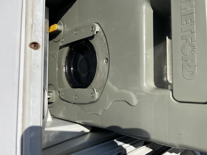

Buongiorno a tutti,
ho una perdita nel wc thetford é di quelli a panca modello c2/c3/c4 e riempiendo la tazza con un livello oltre il collo dove è posizionata la ghigliottina ho una perdita copiosa dalla ghigliottina. Il problema rimane sia cambiando guarnizione della cassetta che cambiando proprio cassetta. Come se ci fosse una venatura o un qualcosa che oltre un certo peso dell’acqua sopra fa trafilate l’acqua(o peggio urina) nel vano cassetta allagandolo. L’acqua trafila sopra la guarnizione e scivola a lato della cassetta. Nella foto si vede solo il residuo ma il flusso e continuo quando è inserita. Qualcuno ha avuto esperienze analoghe?

Se ne è parlato mila e mila volte, bisogna spessorare sotto la cassetta

Se puo servire, io avevo un problema simile anche se meno marcato, a camper praticamente nuovo, e ho risolto così:
http://www.iz4dji.it/Lavori/Mod...
Mai piu avuto problemi.

Non so se è causa della foto, io vedo il bordo della guarnizione in basso rispetto al coperchio.
Così non fa certamente tenuta.

Il mobile contenitore nel tempo cede (dipende dal peso di chi sta sopra, è plastica non ceramica),
tutto bene finché si è sopra, quando ci si alza si solleva, viene meno la tenuta tra oring della cassetta e il sotto tazza,
Occorre spessorare la cassetta da sotto.

ciao hotrod hai perfettamente ragione, la guarnizione e' montata al contrario. quando si leva il coperchio scorrevole il labbro guarnizione deve sporgere all'esterno.

Già segnalato.
Guarnizione cassetta montata a azzo di cane.
