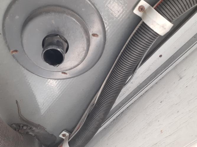

Buongiorno, ho notato, in una recente uscita, che la valvola del troppo pieno perde acqua dallo scarico sotto il camper.
Premetto che quando svuoto il serbatoio apro la valvola per far uscire l'acqua più velocemente, al ricarico la chiudo...
Ora goccia dopo goccia all' arrivo ho preso una bella quantità di acqua, ho provato a stringere di più, ma non è cambiato nulla.

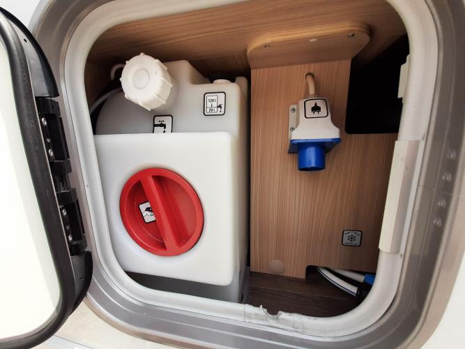

dovrebbe essere un Buerstner Ixeo 710 G del 2018; quella valvola, l'ho nel VAN Knaus e secondo me è sporca la battuta del fondello in gomma sul pezzo metallico che he fotografato dal basso.
Se lo pulisci, dal foro di ispezione rosso, risovi

Ciao, quando apro la valvola del troppo pieno per scaricare l'acqua più velocemente, il tutto esce dallo scarico di cui alla foto.
Mi è quindi facile pensare che il problema sia la valvola, perchè stringendo al massimo ha rallentato, ma non del tutto.
Spero solo, se è effettivamente un problema della valvola, che si possa riparare, non vorrei che faccia parte integrante del serbatoio, lo spero perlomeno...

quello non è il troppo pieno ma un sistema per limitare la portata del serbatoio al valori di omologazione "in viaggio/20 litri" o "in sosta 100/litri"; e serve anche a svuotare l'impianto.
Svita tutto, svuota tutto, apri il tappo rosso e pulisci con un decalcificante il fondello che va a battuta, non c'è nulle di integrato, le valvole sono avvitate

Te parli della rotellina nera che serve per svuotare il serbatoio?

Grazie per la dritta, quando parli di fondello,  intendi la parte interna serbatoio, che poi è lo scarico che mostro in foto?

Si proprio quella
