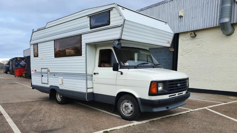

Intendi un Transit MK2  con la cellula tradizionale, piu o meno come questo?
Se ha la cellula questa è fatta di polistirolo, quindi è gia coibentata e di piu non si fa e non serve a nulla.
Per il caldo coprire il parabrezza, tenere sempre aperti gli oblo anche quando parcheggiato e scegliere posti freschi, montagna o nord europa, altro non si puo fare.
Io ho un camper nuovo, con coibentazione la migliore che ci sia ma in estste in posti caldi è un forno, come tutti i camper, e quindi evito accuratamente di andarci, non c'è altra soluzione.
Lascia perdere incollare roba dentro, non serve a niente, lo rende solo brutto e invendibile in pratica è come decidere di dargli fuoco. Scusa se sono abbastanza diretto, ma cerco di evitarti una catastrofe.
