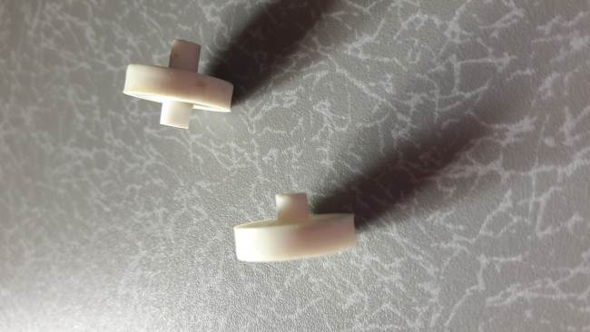

Sarei grato a chi potesse aiutarmi nel reperire un piccolissimo ricambio per lo sportello del mobiletto sottolavabo in termoformato.
Si tratta di un piccolo perno che funge da cerniera e che è posizionato sia sopra che sotto lo sportello.
Uno dei due perni mi si è rotto e non so proprio dove poter reperire il ricambio.
Provo a postare delle foto, nella speranza che qualcuno possa darmi qualche indicazione. Per me sarebbe già utile se mi venisse suggerito il termine esatto con cui poter identificare questo perno.
N.B.
Il perno che io cerco è quello in alto nella foto (quello in basso è quello rotto).

Spero che tu abbia già trovato il ricambio. Nelle malagurata ipotesi che non lo trovi puoi fare due cose:
Misurare il diametro della aprte mancante forare ed incollare un pezzo cilindrico dello stesso diametro.
Se poi hai un amico tornitore è un attimo farlo.
Buona fortuna

come ti è già stato suggerito, contatta un tornitore e fallo ex novo.

Ringrazio tutti per le risposte.
Proverò senz'altro a contattare la Tecnoform, anche se il mio camper è di produzione tedesca e mi sembra difficile che possa adottare la componentistica di questa azienda italiana.
Quanto all'incollaggio della parte che si è spezzata, temo che non sia una cosa fattibile, perchè il diametro è di pochi millimentri (ca. 3) e soprattutto perchè, date le sollecitazioni a cui sarebbe sottoposto il perno, l'incollaggio non reggerebbe a lungo.
Quanto al tornitore, io penso che lavori soltanto il metallo e, quand'anche volessi farlo fare in metallo, temo che mi verrebbe a costare parecchio, ammesso che riesca a trovare qualcuno disposto a fare un lavoretto del genere (purtroppo non ho conoscenze nel settore !).
Qualcuno mi ha suggerito di forare la rondella in plastica e di fissare una piccola vite al posto del perno spezzato (ovviamente la vite non andrebbe serrata sino in fondo, per consentire il movimento dell'antina).
Anche in questo caso, tuttavia, si tratterebbe di una soluzione difficile da realizzare, viste le ridottissime dimensioni del pezzo.
Forse la cosa migliore da fare sarebbe quella di farsi un giro delle concessionarie, nella speranza che abbiano il ricambio tra la minuteria che utilizzano in officina per le riparazioni. Il problema è che dalle mie parti ci sono pochissime concessionarie !

Purtroppo sei un po lontanuccio, altrimenti te lo avrei rifatto al tornio io personalmente. Fidati che la soluzione migliore e il tornitore. Potrebbe farlo sia in plastica che in alluminio, di sicuro farebbe prima con l'alluminio.

Anni fa si era rotto un pezzo in plastica del plotter (stampante di disegni di grande formato) dell'ufficio. Modello vecchio, introvabili i pezzi di ricambio. Dopo un mese di ricerche un tornitore amico di uno dell'ufficio lo ha rifatto identico in alluminio, credo che il plotter funzioni ancora adesso.
Secondo me potrebbero anche ricostruirlo con le nuove stampanti in 3D, utilizzando naturalmente la resina adatta.

Io per un camper Arca ne ho rifatto uno uguale al tornio in teflon. E' più semplice di quello che pensi.
Molte officine hanno il tornio (gli elettrauto in particolare) e dalle tue parti non credo che manchino.

Se sei proprio disperato, nel senso che non sai da che parte girarti, prova a comprare un pezzetto di nylon e a sagomarti il pezzo con taglierino e carta vetrata... hai visto mai?

I tornitori torniscono di tutto poi la plastic è molto semplice.
Ho fatto fare delle rotelle in Teflon diametro 20mm costo 15 euro per tre pezzi.
Porta il campione con il pezzo rotto e magari fatteni fare due tanto il prezzo minimo ormai sono 10 euro.

Ciao, ormai hai fatto e va bene, però descrivo come ho risolto sul Laika di mio figlio che utilizza la stessa cerniera, Mi sono procurato alcune rondelle inox ed una vite, sempre inox, con dato autobloccante, mi sembra da 6 mm, ho usato la vite come perno della cerniera e le rondelle por registrare lo sportello, funziona benissimi ed è " per sempre" , un saluto Enzo

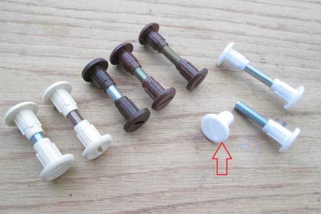

Se non dovessi risolvere, io ho usato 2 femmine di connettori per pensili cucina ( freccia in foto ) tagli una barra filettata da 6 mm a misura, allargi i fori della cassa e sportello
per il connettore femmina posiziona la femmina in basso avvita la barra dall'alto verso il basso poi nella parte alta avviti l'altra femmina, dimenticavo devi usare un vecchio permo  come spessore forandolo

Lo fai stampato in 3D
