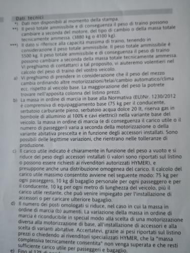

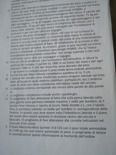

Inserito il 07/09/2020 alle: 07:59:21
Questo è quanto è riportato nelle ultime pagine del catalogo Hymer, è molto esaustivo, Normativa di riferimento la UE1230/2012.
