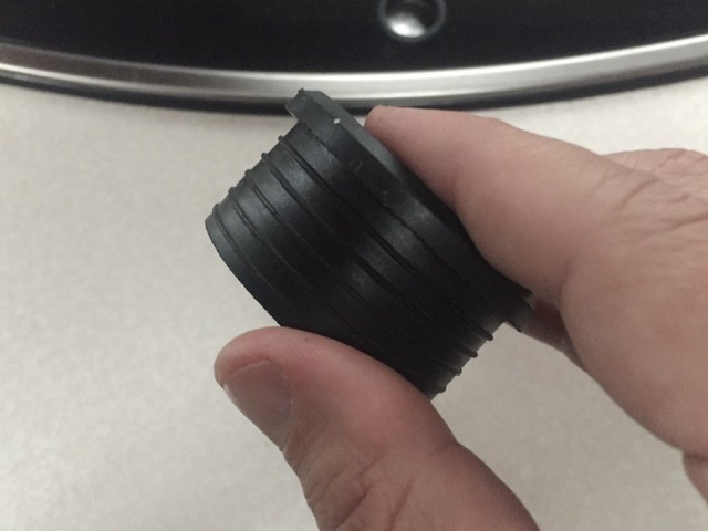

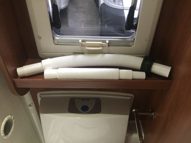

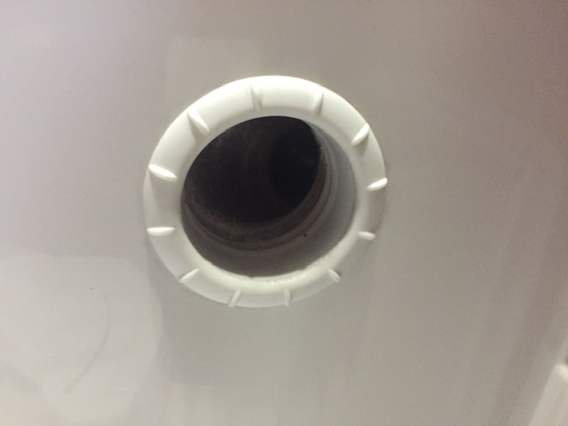

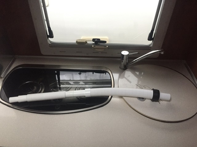

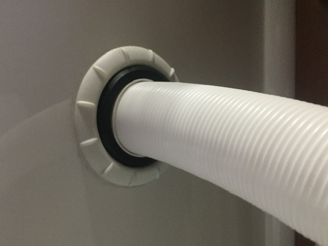

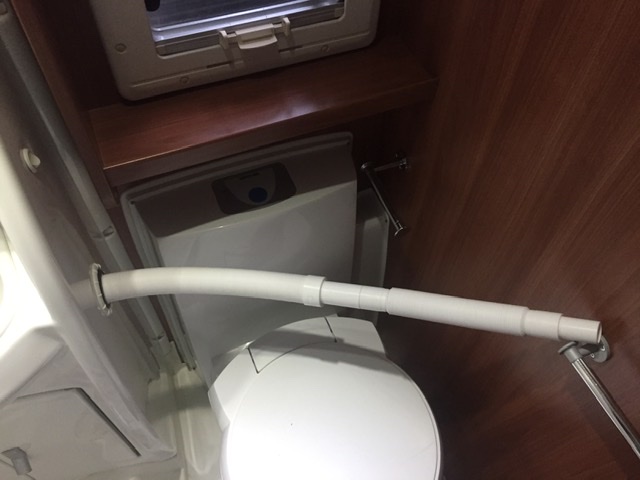

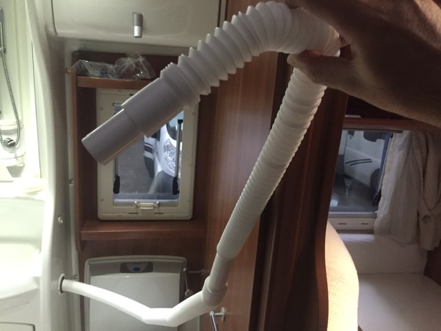

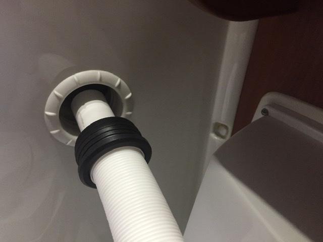

Ciao a tutti,
In questo periodo di ferma, dopo aver letto sul sito vari post in merito, ho provato a fare una specie di "phon" che sfrutta l’aria calda della bocchetta riscaldamento.
Grazie al tubo corrugato estendibile, il "phon" da chiuso occupa poco spazio, mentre da aperto supera il metro e mezzo!
Di sicuro non è come il phon di casa, però in inverno a stufa accesa potrebbe tornare utile.
Ho fatto una veloce prova e funziona bene.
I materiali li ho recuperati al B...o nel reparto idraulica, costo 5-10€.
Allego le foto del lavoro, sperando possano essere utili.

Bravo, io l'ho fatto anni fa adoperando il tubo flessibile di un vaporetto(nuovo, acquistato come ricambio<<<<9  + riduzioni varie, se ricordo bene intorno ai 10 euro, Funziona bene da anni, unica accortezza, quando adopero il "simil.phon" chiudo tutte le altre bocchette  in modo che l'aria esca tutta da quella del bagno.

 Ciao davide ...Io utilizzo il tubo  estensibile per alte temperature e lo collego al bocchettone del riscaldatore cinese ...ed e molto funzionale come lo e il tuo ...certo che a livello estetico il tuo e decisamente meglio...se ho modo mostro le foto ...ciao e complimenti!!

Se metti un beccuccio più chiuso il flusso dovrebbe aumentare di molto. Io ho un phon a 12 v piccolo con il manico richiudibile. E' costato poco, i miei capelli li asciuga in un attimo laugh, quelli di moglie e figlia sta un po' ma ci riesce.  Tipo questo

Bravo, io l'ho fatto anni fa adoperando il tubo flessibile di un vaporetto(nuovo, acquistato come ricambio<<<<9  + riduzioni varie, se ricordo bene intorno ai 10 euro, Funziona bene da anni, unica accortezza, quando adopero il simil.phon chiudo tutte le altre bocchette  in modo che l'aria esca tutta da quella del bagno.
Ciao 2assi,
sicuramente chiuderò tutte le altre bocchette.
Grazie del consiglio,

Hai adoperato il tubo flessibile dei sifoni, hai fatto un buon lavoro ma quel tubo non è progettato per subire tante torsioni, è studiato per posizionarlo dandogli la forma e poi difficilmente lo si muove. Comunque l'idea è ottima, io ho usato il tubo del vaporetto perchè si puo muoverlo all'infinito ed inoltre,rispetto a quello di un aspirapolvere, ha un diametro minore quindi piu maneggevole. Non voglio dire che il mio è migliore, ho semplicemente fatto i tuoi stessi sbagli prima di te laugh...ero partito con un corrugato elettrico, comunque funziona ugualmente, ha solo meno durata. ciaooo
è ottima, io ho usato il tubo del vaporetto perchè si puo muoverlo all'infinito ed inoltre,rispetto a quello di un aspirapolvere, ha un diametro minore quindi piu maneggevole. Non voglio dire che il mio è migliore, ho semplicemente fatto i tuoi stessi sbagli prima di te ...ero partito con un corrugato elettrico, comunque funziona ugualmente, ha solo meno durata. ciaooo
Ciao 2assi,
Grazie per il consiglio, per il momento utilizzerò questo, sperando duri il più possibilelaugh.
Un domani sicuramente farò tesoro del tuo suggerimentowink.
Se hai qualche foto potresti postarla così capisco meglio che tubo hai utilizzato.
